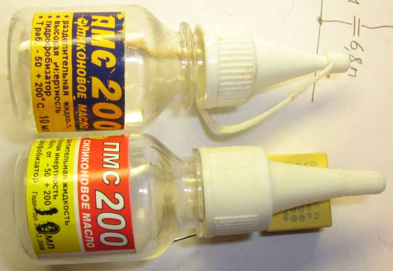

    По умолчанию Re: Переменные резисторы (сделать потуже ход)
    ПМС100-200 хорошо смазывать кожаную обувь, в дождливую погоду.
    Туристы вибрамы пропитывают. Она довольно текучая и совсем не вязкая.
    Продается на рынке, вот сфотал.
    А жидкость с высокой вязкостью я не встречал.
    Но на флаконе написано, высокая инертность, к тому же разделительная (не понятно что ч чем?), к тому же гидрофобизатор - т.е. водоотталкиватель.
    Это точно смазка или всё же пропитка?
    Геннадий К.
  7. #27
    13,188
    Это не смазка. Определенно не смазка.
    Ну как объяснить. Вообще эта жидкость - она скользкая.
    Текучая, наподобие керосина. Известно, что керосин затекает в самую узкую щель. Это искользуют, если нужно найти утечку, например в сварном шве. Белят мелом снаружи и слегка протирают шов изнутри. Место течи обязательно потемнеет от керосина.
    И эта ПМС-200 точно также течет в любую щель
    Гидрофобизатор, да.
    Я ж говорю - обувь можно пропитать.
    А что такое разделительная, я не знаю. Предположу, что эта жидкость образует устойчивую пленку и эту пленку трудно выдавить. Возможно, поэтому.
    Вообще свойство образовывать устойчивые пленки - это свойство смазок, как я понимаю.
    Еще думаю, что ПМС с высоким числом вообще другая.
    Стекло - оно ведь тоже жидкость, раствор. Только с супервысокой вязкостью.
    Ну я тут догадками занимаюсь, наверное надо найти информацию о свойствах и применении, но лень очень сильно сегодня меня косит.

    Вот как раз эти штуки и есть демпфирующие жидкости, а ПМС - это ОБЫЧНОЕ СИЛИКОНОВОЕ МАСЛО, и применять его можно в соответствии с имеющейся вязкостью. 100 и 200 имеют вязкость чуть ли не меньше, чем у обычного машинного масла, потому им и кулера смазывают, и вал каретки лазерной башки и другие подобные устройства!
