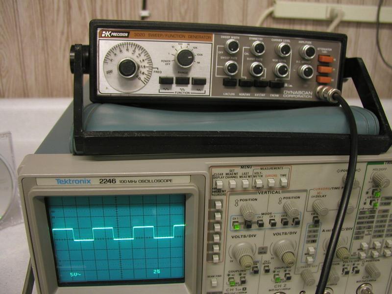

    Function Generator/Sweep Generator, low frequency 0.01Hz, high frequency 2MHz, volts out 20V
    Стоит ли бать данный генератор для наших нужд?.
    С уважением Дмитрий.

    Не бери. Мне отдай. Зачем он тебе?
    В принципе генератор как генератор, для снятия АЧХ очень удобны (диапазон перестройки большой), есть прямоугольник - для переходных характеристик, есть треугольник - хоть ВАХ снимай, иногда есть смещение по постоянке, ТТЛ\КМОП уровни на выходе, иногда есть свип.
    В общем - все по вкусу, а мое мнение - должен быть вторым после нормального сигнал-генератора. Опять же они портативные все.

    Мощность проверить, устойчивость при емкостной нагрузке, выходное сопротивление, тудэм-судэм можно. Линейность - у них 5% гармоник, то есть схема содержит интегратор и компаратор, переключающий направление интегрирования по достижении заданного уровня; а уже из треугольника с выхода интегратора функциональным преобразователем получают синус.
    Выход компаратора - прямоугольник. Вот и три сигнала.

    Скажи, он лучше, хуже Г3-111 ?.
    10.03.2004
    2,702
    По умолчанию Re: BK Precision 3020
    Хороший вопрос.
    Г3-111 - это (вроде) генератор синуса на мосте Вина. С выходом прямоугольника (компаратор) - если я со 112 не путаю. Маленький почти квадратненький? Такие пользовал для трассировки сигнала и оценки согласования трансов в системе синхронного перевода\звукоусиления.
    Если есть чем мерить гармоники - и желание мерить есть - Г3-118.
    Вторая гармоника не хуже -83дБ.
    Если не надо - что угодно, хоть функциональник (он дешевле и надежнее, опять же 20В выход). Но Кг будет больше на два порядка.
    Смотря что понимать под испытанием усей.
    Скажем, для регулировки симметрии фазоинверторов в ламповых пушпулах уже нужен генератор с Кг гораздо менее 0,1% - то есть не функциональный, а Г3-102 или Г3-118.
    Yours Aye, Ilya
    Аватар для Dmitry Korneev
    27.11.2004
    Павшинская пойма
    1,513
    Прямоугольный.
    Спасибо, останусь пока при своем Г3-111. Починил, постоянку убрал.. вроде ровный прямугольник стал.
