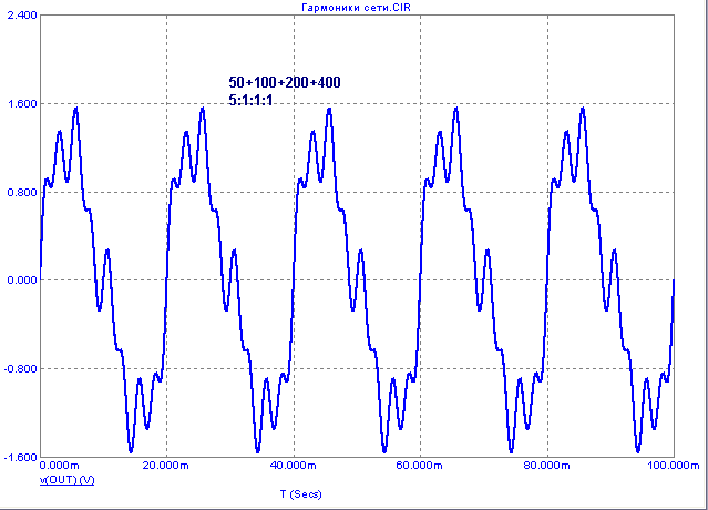

    По умолчанию Re: Вредна ли аппроксимированная синусоида тороидальным трансформаторам?
    ...четные - несимметричность...
    Это как? У меня не получается...
    А у Жана Батиста Фурье - получилось
    01.01.2006
    г. Волгоград
    507
    Что конкретно у него получилось?
    Разве постоянку можно разложить в ряд Фурье?
    Складывая чётные гармоники, т.е. симметричные по определению кривые, можно-ли получить несимметричную кривую?
    Гармники - потери, четные - несимметричность, в результате - подмагничивание.
    не верю (с)
    наличие пост. составл - 0-ая гармоника.
    а трансу по барабану какие гармоники в него пихают.
    четные-нечетные - все равно, интеграл (по пол периода) от напряжения сверху от нуля и снизу по времени - равен вне зависимости от гармонического состава.
    38,713
    Интеграл - да, и в линейной среде - было бы пофиг. Но железо - среда нелинейная.
    Цитата Сообщение от demon_lee Посмотреть сообщение
    не верю (с)
    сместите кривую намагничивания - увидите, какая там симметрия получится
    Цитата Сообщение от booster© Посмотреть сообщение
    ... постоянное смещающее подмагничивание вызванное четными гармониками (как результат постоянная составляющяя) ...
    Постоянная составляющая не раскладывается в ряд Фурье.
    Т.е. складывая чётные (или нечетные, или и те, и другие - без разницы) гармоники, нельзя получить постоянную составляющую.
    38,713
    Получается не постоянная составляющая а несимметричная кривая, которая в условиях нелинейной среды приводит к таким же эффектам.
    Мне, и всем трансам, всёравно, что раскладывается и как - Alex Вам уже ответил, а я добавлю от себя, что интеграл от той функции, которой можно было бы описать ту кривую, постоянную составляющую имеет, в чем можно убедиться воочию предложенным мной выше методом.
