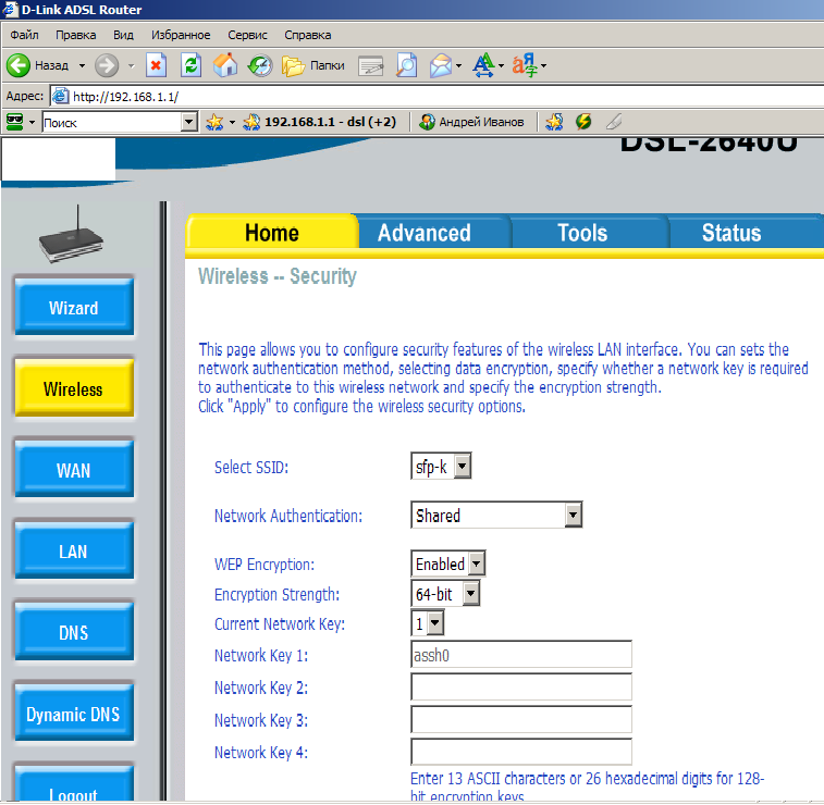

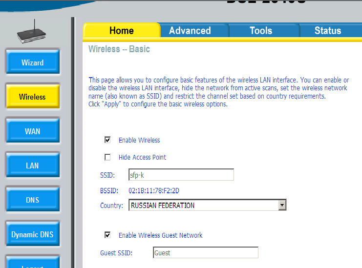

    Имеется ADSL модем D-Link DSL 2640U
    К нему диск с английским руководством.
    Позвали посмотреть, потому что в конторе пропал интернет. Ничего не помогло, даже не смог его перевести в режим роутера. В общем, забекапил текущие настройки, забрал модем домой. Дома всё чудным образом установилось и заработало по LAN, проверить радио не могу, нет радиоустройств.
    А посему остались вопросы по настройке wireless, в той конторе это основной вид связи. Нужно сделать так, чтобы все компьютеры в конторе подключались, желательно автоматически. Также желательно, чтобы чужие компьютеры с первого этажа эту сеть либо вовсе не видели, либо не могли войти. Я могу тупо скопировать галочки из забекапленной настройки, но хотелось бы ещё и понять, тем более, что к предыдущему установщику доверия никакого.

    Проблема ещё в том, что я убрал галочку wireless, а потом снова её поставил. То есть я боюсь, что сейчас у меня стоят значения не те, которые были до меня, а которые визард поставил по умолчанию.
    Что такое Hide Access Point. От кого прячет, от чужих или от своих тоже?
    SSID: изначально в этой строке стояло "wireless". Правильно ли я понимаю, что это просто название для удобства, типа названия рабочей группы? Надо ли мне будет подходить к каждому компьютеру и менять это название? Или лучше вернуть как было по умолчанию?
    Country: изначально стояло US. На что-нибудь влияет, или просто чтобы человек мог подключиться и узнать, в какой стране он находится?
    Enable wireless guest network: На фига, зачем, кто?
    Guest SSID: я так понял, что это просто название сети, которое увидит гость. Правильно?
    Вторая страница - Секьюрити.
    Network assoсiation: что выбрать? ДО меня стояло Share.
    Network key: есть подозрение, что это пароль, который должен быть введён, чтобы компьютер соединился с сетью? Правильно или нет?
    Если да, то где в компьютере надо его вводить?
    Можно ли его ввести и "запомнить", чтобы не вводить каждый раз?

    №39

    А что делает протокол Shared? Там тоже есть строка для network key.

    И возвращаюсь к галочке на первом рисунке про Guest-а.
    Кто это?
    Добавлено через 8 минут
    Вроде бы понял. Guest - это ещё один вход. Можно выбирать разные протоколы аутентификации для обычных пользователей и для гостей.
    Блин, для своих стоял пароль, а для гостей открытый вход.
    Только не понятно, как модем различает, кто гость, а кто свой?

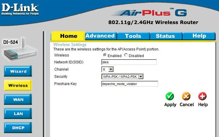

    По умолчанию Re: Требуется консультация по беспроводному модему (точке доступа)
    У меня сделано, как Alex написал, правда модель роутера без ADSL

    Вы можете также «спрятать» Вашу точку доступа (отметьте в этом случае Hide Access Point), чтобы другие точки доступа не видели ее ID в беспроводной сети.
    То есть это видимость только для других точек доступа? Другие компьютеры точками доступа не считаются?
    Протокол шифрования - вещь программная. В XP с SP2 поддерживается всё.
    WPA-PSK или WPA-PSK2 будет хорошим выбором
    Насичёт спрятать - она не будет видна никому. И подключаться к ней придётся вводя имя сети, тип шифрования и ключ вручную.
    Ни другие роутеры, ни клиенты не будут её видеть при поиске доступных сетей, потому что она не будет вещать в эфир свой SSID.
    У меня тоже роутер без АДСЛ, модем отдельно.

    Отчёт.
    Вначале попробовал WAP2-PSK, ноутбук с вистой успешно подключился, и я потерял два часа в попытке сделать то же самое со стационарными компьютерами. Но видимо карты просто этот метод не поддерживали.
    Поняв, что это жжжж неспроста, расчертил таблицу с возможными вариантами и начал эти варианты пробовать и заполнять клеточки. Ещё через час наткнулся на WAP-PSK, который устроил всё имеющееся оборудование.
    Теперь, оглядываясь на сделанное, я подозреваю, что до меня вся сетка работала не через основную сеть, а через открытого гостя.
