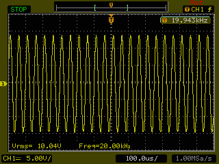

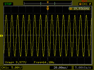

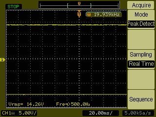

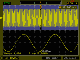

    Это высказывание полезно помнить, имея дело с цифровыми осциллографами. Для примера я сделал 8 картинок с экрана моего Agilent DSO3062A. Во всех случаях сигнал на входе был один и тот же : 10 В эфф около 20 кГц с генератора "Amber 3501". Выводы можете сделать для себя сами

    ЗЫ А вообще, работая с цифровым скопом - надо обращать внимание на текущую частоту семплирования, недаром она везде указывается.

    Да-да, именно он. Насколько я помню, по портрету его легко опознали, художник оказался талантливым . Надеяться на таланты недорогого цифрового осциллографа не стоит. Кстати, в некоторых случаях из показанных на картинках (усреднение не в счёт) я могу успеть переключить уровень сигнала на генераторе вниз на 10 дБ и обратно, а на экране ничего не изменится , а когда изменяется, то с заметной и неудобной задержкой. Это, кстати, одна из основных причин, на мой взгляд, почему с недорогим цифровиком неудобно лазить по схеме.
    Добавлено через 2 минуты
    Вот-вот, и при этом полезно ещё примерно знать, что, собственно, ожидаешь увидеть на экране... .

    Agilent DSO3062A.
    Ну и какая у этого зверя была частота сэмплирования при 20 кГц-ах?
    Картинки знатные.
    И его номинальная полоса - что обещано?
    38,937
    По умолчанию Re: Если на клетке слона прочтёшь надпись буйвол ...
    Игорь, там же на каждой картинке написано, внизу справа.
    Например на первой - 5 кс/сек
    13,071
    Alex, понял. У меня картинки мелкие, скачал, развернул пошире, всё увидел.

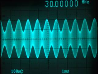

    Полоса заявленная 60 МГц, в одном канале при 1 Gsps я измерил 70 МГц по -3 дБ, но полоса здесь не причём - это в чистом виде артефакты цифрования выше Найквиста. Мало того, из картинок можно заметить, что нужен не меньше, чем 10-и кратный запас по частоте цифрования для нормального отображения сигнала.

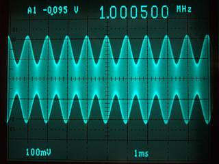

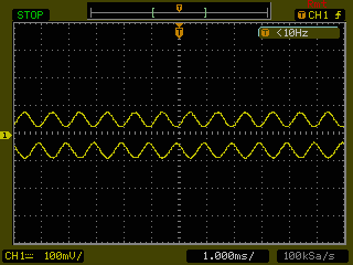

    Вот, кстати, ещё один пример, когда цифровой осциллограф оказывается совершенным инвалидом, просто неспособным вообще (как бы я не изощрялся) показать простую картинку амплитудно-модулированного сигнала - несущая 1,0005 МГц и 30 МГц, Тек 2467 показывает и сигнал, и даже точно измеряет частоту несущей без особых проблем, тогда как Agilent полностью на это неспособен. Слегка похожий на сигнал результат получается, если выставить "Peak Detect" режим, но при увеличении частоты несущей и это уже не особо помогает.

    Алексей, тут я чего-то не понял - как можно смотреть цифровиком 1мгц, при семплрейте 100 кс/сек ? Понятно что будут артефакты.
    Кстати, цифровым ЛеКроем 244L я совершенно спокойно смотрю 400кГц, промодулированные 50-ю герцами (на развертке 20мс/клетке).
    Так вот именно, что никак .
    Значит, надо его сделать больше. Или же осциллограф непригоден для наблюдения данного сигнала.
    Так я именно об этом
