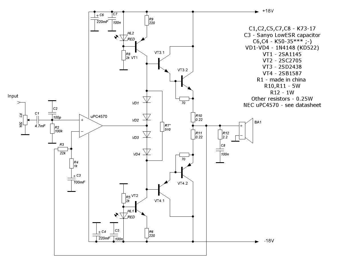

    Недавно на досуге слепил этот усь. Как оказалось играет достаточно прилично.
    Переигрывает систему Denon UD-M30 (на STK, только хз какая именно) на его АС (Denon - Mission). Полное отсутствие шума в колонках, при отсутствии сигнала, что не может не радовать.
    Звучание очень радует, не буду тут расписывать аудиозоофильскими терминами, одним словом не напрягает, имеет плотный, но в тоже время приятный бас, прозрачные СЧ и ВЧ.
    Источник - EMU 0404. Схема во вложении, что скажете?

    Алексей, а чем хуже "это" той стк? ОУ хоть и не зоофильский, но нормальный вполне. Да и транзисторы не полное г.

    во, ... мода пошла светодиоды в усь совать

    vadeg, в свое время довольно популярная схемка была, правда, на советских компонентах.. Еще бы электролит убрать, и вообще будет высокий конец . осциллографом выход смотрели, не "звенит"?

    Нет, осциллоскоп только на работе и переть туда макет очень лениво Еще одну важную вещь заметил, до этого вместо стабилизаторов тока стояли резисторы - играло средне-паршиво. А со стабилизаторами фактически теперь все определяется качеством ОУ.
    По поводу возбудов, Цобеля и кондер 100 пик на входе я добавил только потом, так сказать для перестраховки, на самом деле схема достаточно устойчива.

    падение на ГТ минимум как на светодиоде- 1,2В+ 2 перехода по 0.6.
    При 18В питания что-то крутовато.

    vadeg, ну не зря же в нормальные конструкции ставят ГТ вместо резисторов.. А вот на ОУ я б все-таки питание стабилизировал.

    Друг мне тоже самое советует, по поводу питания ОУ. А прозрачный корпус не хочу, раздражать будет Я понимаю еще лампы, вот это по истине интимный свет Но светодиоды нафик!

    В порядке бреда: ОУ повысоковольтней и напряжение питания побольше.

    vadeg, да, но при этом размах выходного сигнала будет определяться напряжением питания ОУ, так как на выходе повторители. А про корпус я пошутил - ничего лучше полностью металлического не придумали. Кста, сколько у вас ток покоя?

    Про размах понятно, это и стопорит поставить стабы на ОУ. При указанном питании он выдает около 30Вт на 4 Ома. А так будет меньше.
    Ток покоя около 50 мА на канал.

    Да высокая мощность особо не нужна, высоковольтные ОУ как мне кажется будут хуже чем подобные этому. Если поднять питание ВК, застабилизировать питание ОУ, то возникает естественная необходимость в еще одном усилителе напряжения, а это уже огород. Тут надо уже или полностью на рассыпухе лепить или изворачиваться.
    Суть этой схемы именно в достаточной ее простоте, компактности и достаточно качественном звучание.

    добавлю, "и в небольшой выходной мощности", что иногда может быть полезно.

    не скажу про импорт, но на паре КТ818/819ГМ я пробовал крутить ток покоя - 100-120мА в самый раз, меньше- "шероховатость" на вокале, больше -я разницы не почувствовал, только теплее стало . Покрутите - отпишитесь, изменилось звучание или нет.

    Я крутил повышал до 120 мА, но очень хилый радиатор, а заготовить большую чушку под него - нет времени, те 5 минут, которые мне позволил этот радиатор, звук был чуть получше чем с 50 мА. Т.е. если я все же его соберу как готовое устройство, выставлю около 150 мА.

    Да не надо чушку, прикрутить вентилятор, и пусть дует... а акустику в соседней комнате оценивать (если уж так мешает шум вентилятора)

    Не, я как раз не с целью повышения выходной, а с целью лучшего использования источника - повышать только на ОУ.

    GREY, судя по отсутствию приличного радиатора, второго питания не предвидится. А то я тоже хотел написать.. Стабильное, и повыше на 3..5 вольт - только на ОУ, нестабильное, но мощное - на оконечник.
