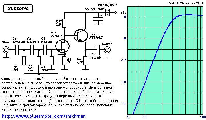

    Всем привет! Необходимо построить ФИНЧ на 35-40 Гц. Может кто подскажет программы (сылки), что-нибудь вроде Filterlab (удобная..). Или есть реализации схем. Сам фильтр нужен перед усилителем на НЧ диапазон поставить, чтобы ход динамика на инфре уменьшить (оформление рупорное и ниже ему работать не нужно).
    и желательно 4 (24дб) порядка...

    По умолчанию Re: ФИНЧ
    попробуй, и зачем так высоко резать, 25 достаточно

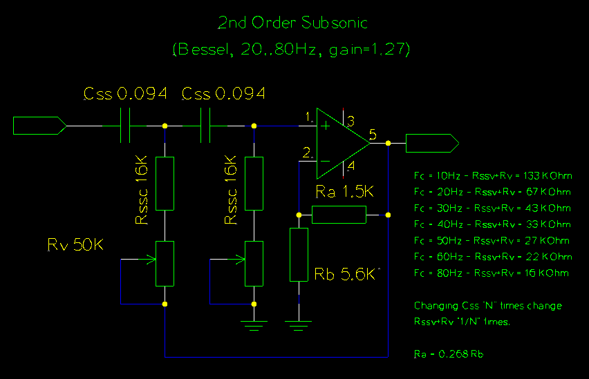

    Можно на операх, например:
    http://sound.westhost.com/project09.htm
    Качаете программку из раздела "ESP Linkwitz-Riley Component Calculator", внизу странички.
    Выбираете ФВЧ на нужную частоту и вуаля.
    Или типа такого (см. схему). Недостаток - для регулировки сразу 2 каналов надо счетверённый переменник.
    Можно сделать 2 каскада второго порядка, один фиксированный, скажем на 20 Гц, второй - скажем, 20-80 Гц.
    Ещё можно просто RC фильтр сделать на входе усилка (для достаточно низкого Rвых источника и высокого Rвх усилителя формула простая и легко запоминается: Fc = 1/(2 Pi R C) ).
    ИМХО в высоком порядке сабсоника большого смысла нету, "внизу" октавы быстро бегут
    Последний раз редактировалось TheLivingOne; 05.05.2008 в 19:22.
