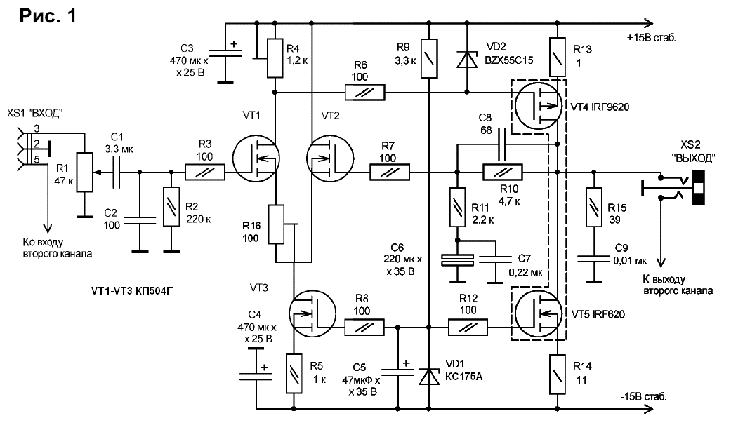

    Высококачественный усилитель для наушников (подробное описание + плата)
    Автор усилителя рекомендует в истоковые цепи транзисторов дифкаскада установить подстроечное сопротивление номиналом 100 ом.
    Крайние выводы его подключены к истокам транзисторов, а движок - к ГСТ.
    Если применять транзисторы в дифкаскаде из одной партии или если их подобрать по пороговому значению напряжения, то можно заменить подстроечный (R16 в ris_shema.gif ) резистор двумя постоянными, Ом по 47.
    Вместо КП505 лучше применить КП504 или КП501.
    Стабилитроны лучше отечественные КС175А (двунаправленные, в пластиковых корпусах ) вместо BZX.
    в djv качество не лучше
    оригинальная схема есть в журнале радиохобби №5 за 2007
    и радиомир №8 за 2007

    _jn79, можешь заменить рисунки в архиве на более качественные, а то номиналы деталей плохо различимы

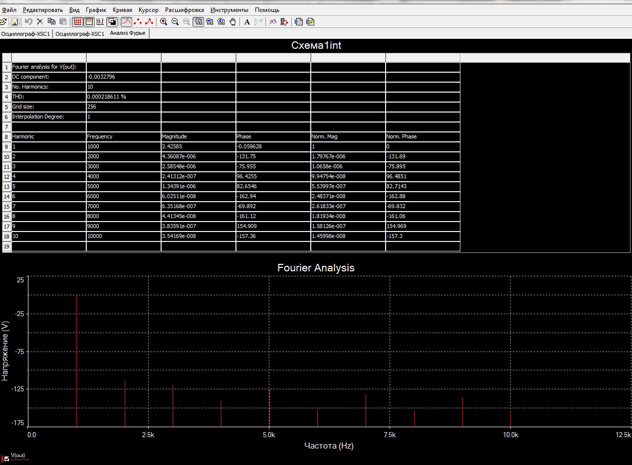

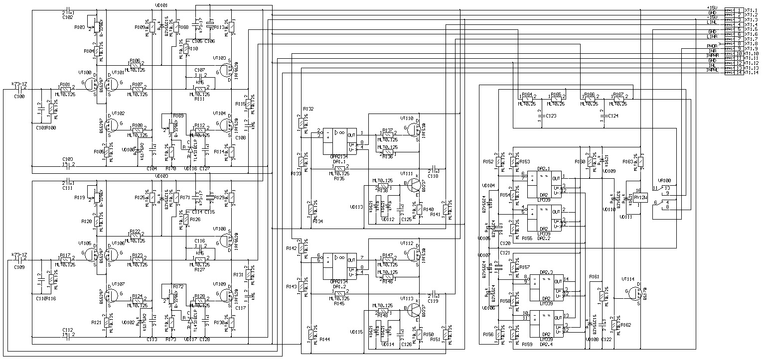

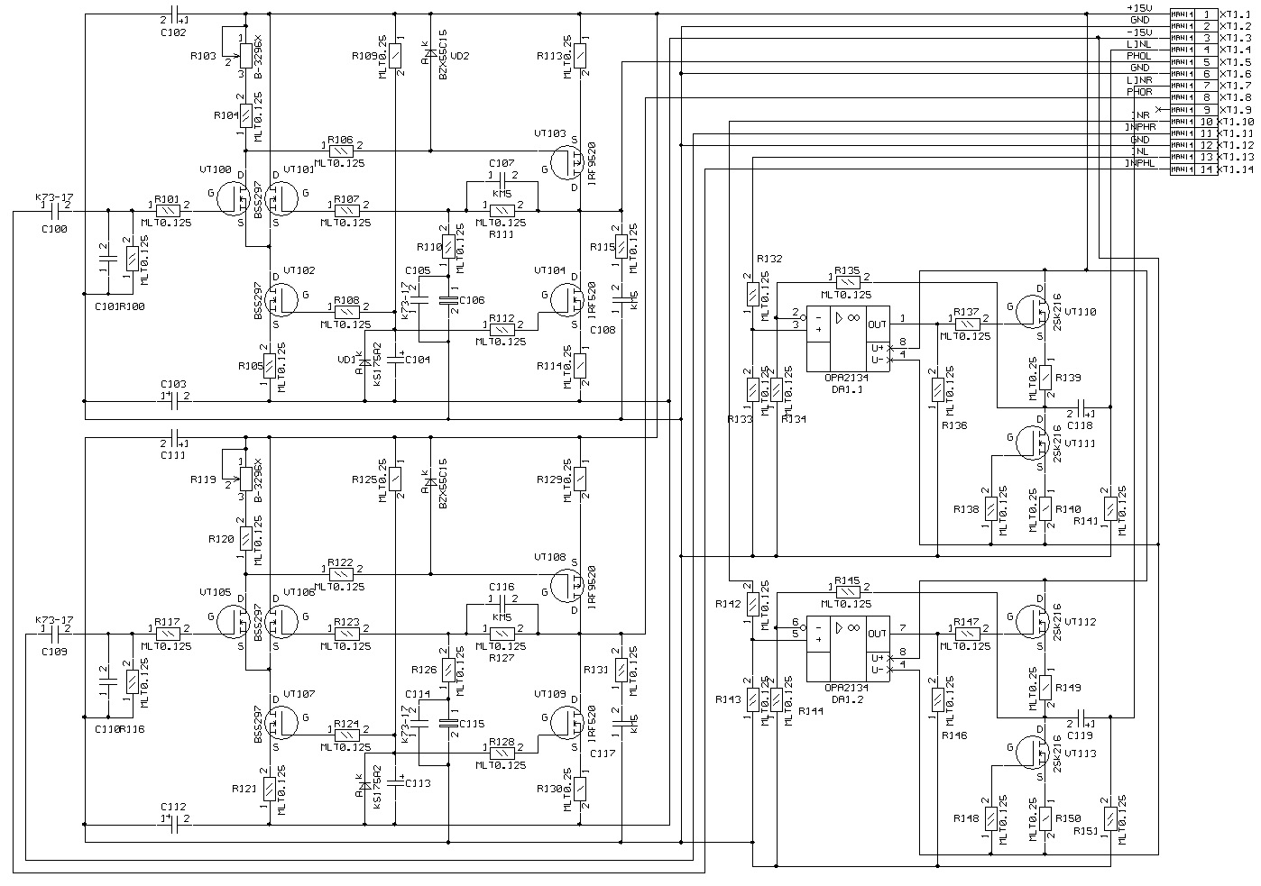

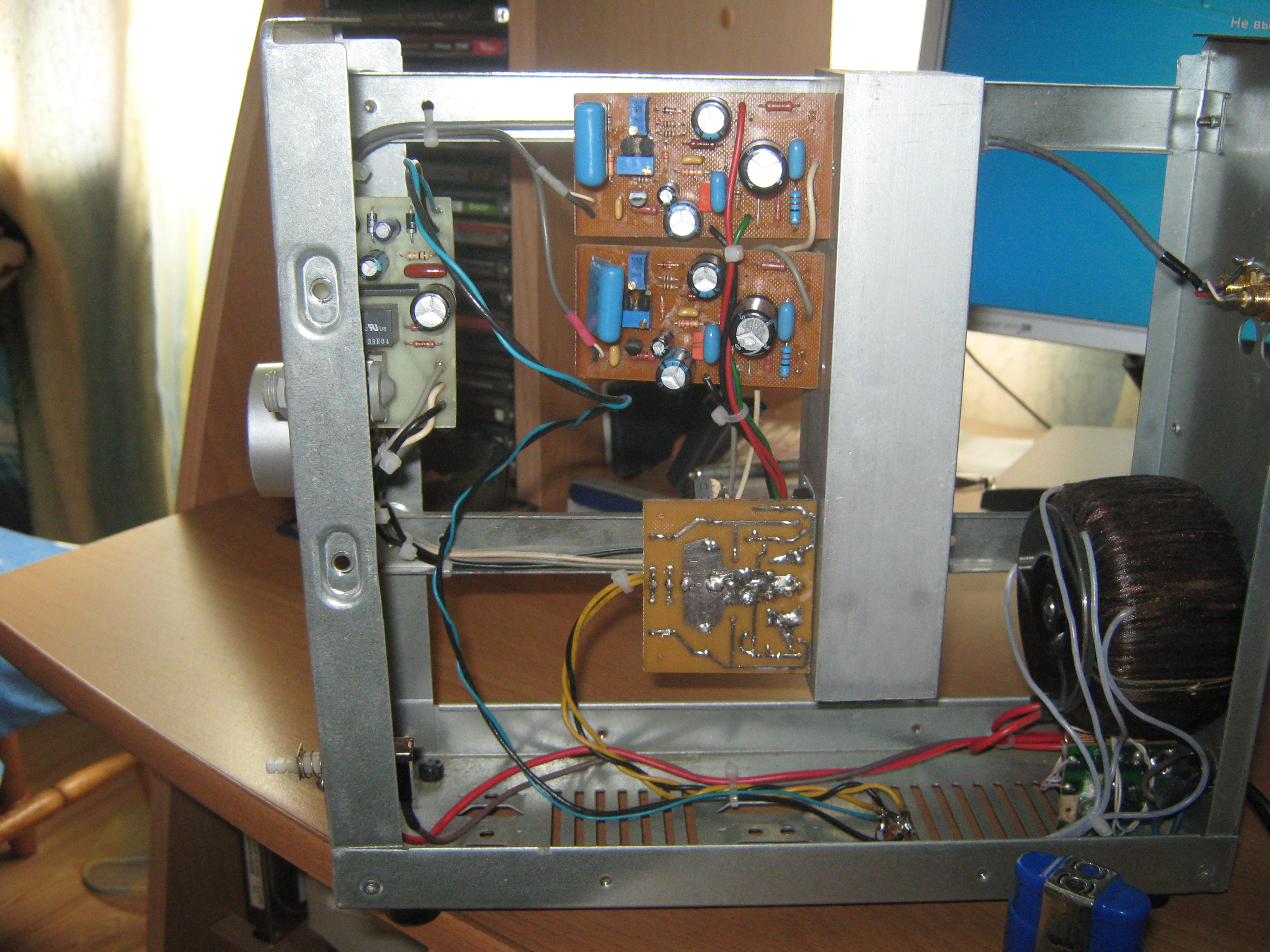

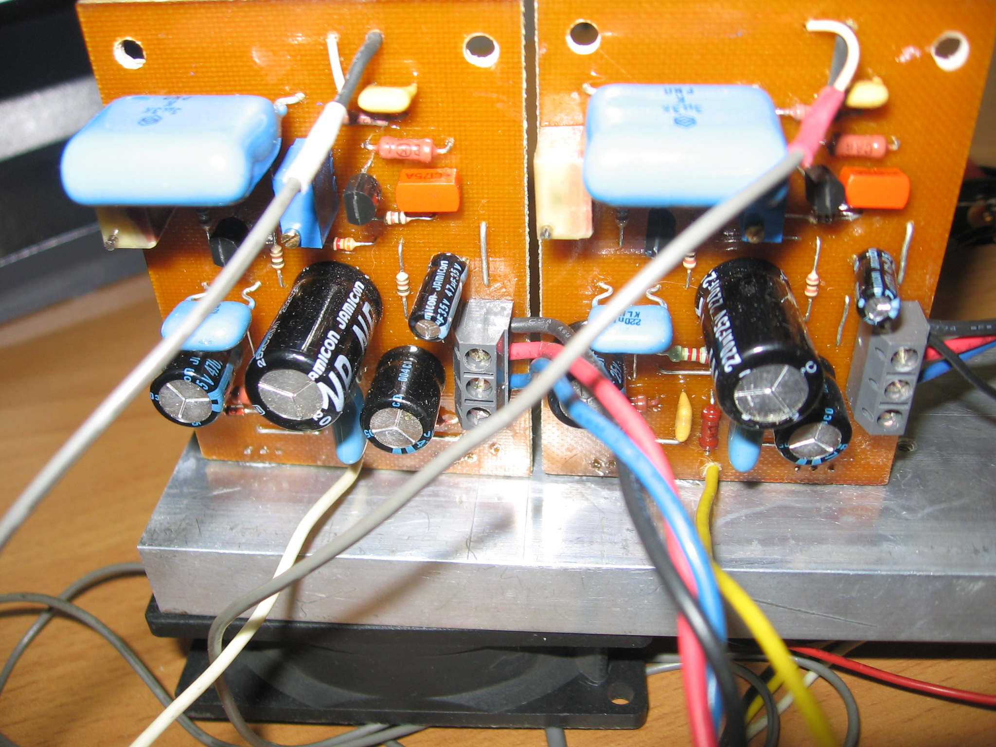

    По умолчанию Re: усилитель для наушников Шушнова
    Да пожалуйста вот они

    Частый гость Аватар для Go_Blin
    18.06.2010
    Владивосток
    349
    Если необходимо могу прислать платы на весь усилитель в lay (усил, зашита. питалово)
    18.06.2010
    Владивосток
    349
    Вот в архиве все платы и схема защиты. В услителе лучше применить транзисторы BSS297 и IRF520/IRF9520 (в моделяторе самый короткий спектр гармоник)

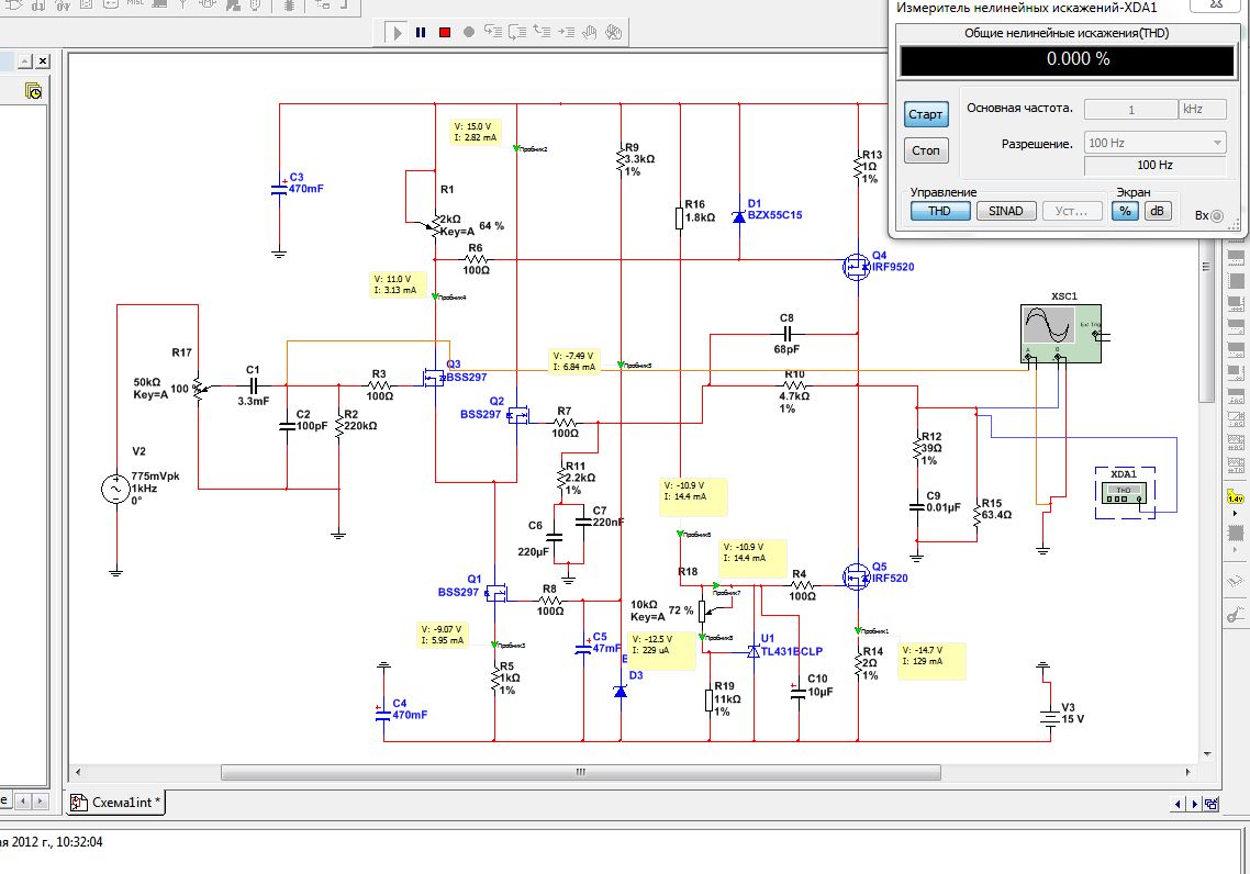

    В процессе экспериментов для получения нужного тока покоя схема была модифицирована вот таким образом схема и спектр прилагаются. Звук только улучшился да и грется стал поменьше....Нажмите на изображение для увеличения.

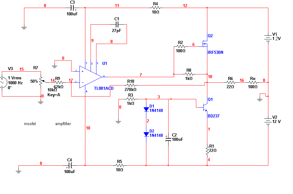

    Go_Blin,
    Можно Вас попросить смоделировать Усилитель повторитель данной схемы.
    U вх. max = 1 В
    К ус = 1 ... 1.1
    R нагр = от 600 Ом и выше
    Номиналы, согласно схемы, следующие
    R132 = 110 кОм
    R133 = 270 кОм
    R134 = 270 кОм
    R135 = 27 кОм
    R136 = 1 кОм
    R137 = 100 Ом
    R138 = 1 кОм
    R140 = 22 Ом
    R141 = 100 кОм
    C118 = 10.0 мкф
    C125 = 100.0 мкф
    VD112 = 1N4148
    VD113 = 1N4148
    VT110 = IRF530N
    VT111 = BD237
    DA1 = OPA2134
    Цель Моделирования - Поиск Наименьших искажений и наименьшего Коэффициента гармоник.
    Последний раз редактировалось Jenyok; 24.05.2012 в 12:10.
    18.06.2010
    Владивосток
    349
    Jenyok, ГСТ НА VT111/113 не работоспособен!! В данной схеме лучше применить такой же как и в оригинале
    Завсегдатай Аватар для Jenyok
    05.11.2007
    Moscow
    2,972
    В моем материале
    за основу Схемы повторителя была взята схема LAMER -а
    http://rt20.mybb2.ru/viewtopic.php?f...6537&start=300
    от Сб май 19, 2012 3:01 pm
    чем то похожая на схему К. Мусатова Повторитель на BSP129, см. картинку, схема LAMER -а.
