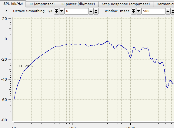

    Андрей, ты ничего не путаешь? Свипом нет выбора окна. Нсть еще извращеный метод - измерять короткими тональными посылками, но толку с него не сильно больше, чем свипом, а времени уходит уйма - приходится ставить паузу такую, что бы гарантированно утихло эхо между посылками. лажа, одним словом.
    Сергей, цитирую: "после измерения окно IR для просмотра результатов можно выбрать любым". После измерения ты получаешь IR (плюс кое-что для измерения гармоник), и из этого IR рисуешь АЧХ. Присоединил картинку - там есть контрол Window, msec. Меняешь его - меняется график - как и со сглаживанием. Не знаю, как в Арте, думаю, это тоже должно быть в каком-то виде.
