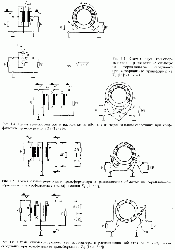

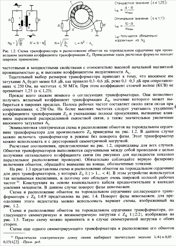

    Затрудняюсь ответить, надо пробовать и то и другое, но для меня транс мотанный коаксиальным кабелем выглядит предпочтительным - более стабильные параметры, то же волновое сопротивление, если мотать 75-Ом кабельком, то с согласованием проблем не будет. Если нужно более высокое волновое сопротивление, то можно парой слегка скрученных проводов намотать (как Квортруп) волновое сопротивление зависит от коэффициента связи между проводами, можно вообще телефонной "лапшой" мотать, волновое будет, как у "лапши" А вообще, как делать такие трансы, очень хорошо расписано в книге "Справочное пособие по высокочастотной схемотехнике" Эрик Ред, 1990 г., либо в более старом варианте - "Схемотехника Радиоприемников" Э.Ред. В прицепе пара картинок оттуда про трансы.

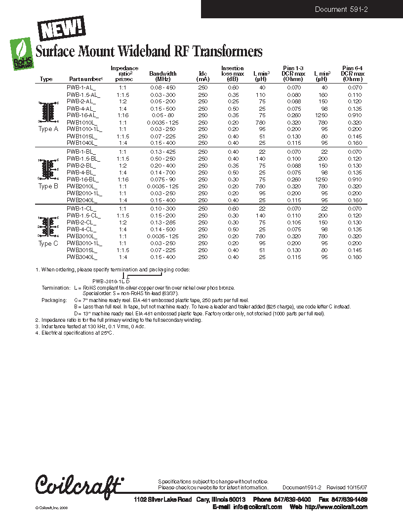

    По идее самое важное, чтобы транс вносил минимум фазовых искажений в частотной полосе сигнала. Глянул в спецификацию AES, там написано
    frequency band from 0,1 MHz to 128 times the maximum frame rate
    Для 44.1кГц полоса получается 100кгц-5.6мгц.
    Далее, возьмем для примера серийно выпускающийся трансформатор PWB2010 от Coilcraft
ID:	30020 Нажмите на изображение для увеличения.
    Абсолютно линейная АЧХ в диапазоне 20кгц-30мгц, т.е. с 5-кратным запасом в обе стороны, соответственно и искажение фазы можно предположить незначительным.
    А характеристики того, что вы сами намотаете сильно непредсказуемо будет. Тут считать, мерять потребно, а этого судя по
    лишние пайки ,лишние провода,контакты
    не ожидается. С такими вопросами к АМЛ надо .
