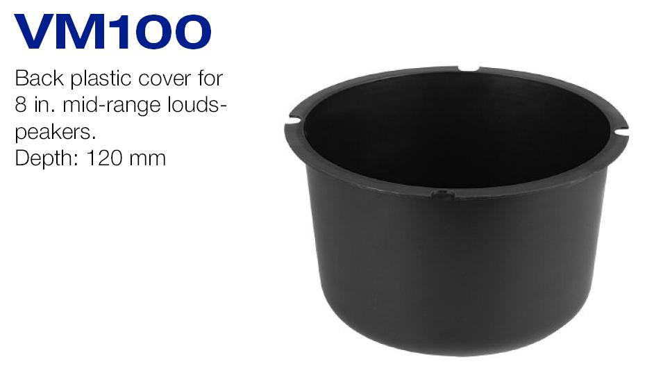

    Я имею 8M60N дома. Пропитка диффузора даёт некоторый окрас. Тканевый подвес звучит "суше" чем резиновый на других динах. Говорят,что тяжеловата масса подвижки (но и магнит достаточно большой). У меня в ЗЯ 20л этот динамик начинает играть относительно высоко (лишь свыше 400 Гц, если не изменяет память).
    Вобщем, динамик не очень хороший (по сравнению с ШП с малой массой подвижки), но мне понравился больше чем использованные ранее - 15ГДС, 20ГДС.
    Где-то в своих ветках я неоднократно выкладывал снятые АЧХ в ЗЯ 20л, - при желании можно поискать.

    Но у него же вроде по рисункам должно быть всё ровно от 200Гц? Возможно ящик 20л сильно великоват. Ему нужно 3-5л. Я его собираюсь использовать в сильно заполненном ЗЯ 5л, поскольку мне от него нужна только нижнаяя середина/верхний бас в 4-полоске.
    АЧХ, приведённая в даташите снята в случае установки динамика в безграничном щите. Скорее всего, Вы правы и в моём случае получилось, что динамик не играет низко из-за того, что 20л - много.
    Если Вы заметили, то в даташите есть ещё одна АЧХ (более ровная) - так вот, она снята в случае установки динамика с задним колпаком VM100 (прикрепил к сообщению). Он имеется в прайсе и розничная цена заявлена 150р. Думаю, что в этом колпаке как раз и есть те "3-5 л", о которых Вы говорите.
    Хорошие отзывы о Beyma SM-108 в качестве СЧ динамика я также слышал от Korotkoff-а.
