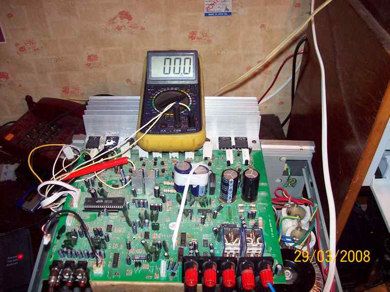

    Понимаю что конечно глуповат вопросик но все же.
    В общем выставил ток покоя по падению напряжения на 0,47 ома резисторе (резистора на схеме нет он установлен в разрыв питания, по отритцательному плечу ) скажем 100мв значит ток покоя оконечника I=U*R сответствено 200ма или я ошибаюсь?
    но если смотреть падение на Р215 по схеме то 48мв чему же верить?
    ЗЫ вот схема уся

    Падение на Р215 это ток выходного каскада, а на резисторе в питании всего уся.

    qwerty, В общем закрепил на выходнике КТ817 в качестве датчика тока и меряю на 215 падение оно равно 50мв каков всеж таки ток покоя? и по какой формуле его считать?
    Здесь ошибка.
    Ток через участок цепи прямо пропорционален падению напряжения на этом участке
    и обратно пропорционален сопротивлению участка.
    То есть:
    I=U/R
    Ничего не понятно, ток покоя мерить надо проще.
    Закрепить щупы миливольтметра на резисторе R215.
    Включить усилитель и миливольтметр.
    Закрыть крышкой усилитель.
    Через 5-7минут замерить напряжение на резисторе R215 и разделить это напряжение на номинал резистора.
    Никаких шунтов и прочего ставить не надо, а порой это может и навредить усилку.
    Например падение напряжения 33мВ, а резистор 0,22. 0,033В/0,22=0,15А.

    Gennadiy K, Фрональные каналы ресивера SVEN HR-925, КТ817 поставлен вместо С945 и закреплен на выходнике через термопасту и болт, так как выходник через слюду, ето предполагаю более оптимальный вариант
    Yury Novikov, спасибо.
    Выставил 200ма 50мв падения

    09.10.2006
    Ukraine, Cherkassy
    322
    По умолчанию Re: Ток покоя
    Значит в закрытом корпусе ток покоя упал до 35-40мв тоесть 140-160ма ет нормально, чтоб можна было б еще к этой схеме предпринять для улучшение парамеров думал поставить интегратор в ООС, стоит?
    Отклонение более 20%. Не очень хорошо, лучше сделать термостабилизацию поточнее, датчик можно прикрепить через прокладку, что б ухудшить тепловое сопротивление выходник-термодатчик.
    Gennadiy K не понял
    , кудыж точнее закрыл корпус температура поднялась и ток покоя стал меньше при одинаковой температуре радиаторов по моему нормально, ток покоя выставлялься с открытым кожухом.
    чето ето вроде както не правильно всегда везде читал что датчик тока покоя лучше всего крепить на выходник
    Закрыл корпус и поднял температуру внутри усилка, поэтому ток покоя уплыл вниз из за прогрева предвыходного каскада. Я же советовал при закрытой крышке устанавливать.
    А прокладку я советовал ставить, для устранения перерегулирования (понижении тока покоя при прогреве), что б термодатчик не так сильно прогревался и не так сильно снижал ток покоя при прогреве усилка.
    Добавлено через 4 минуты
    Термостабилизация должна более менее одинаковый ток покоя поддерживать и на горячем и на холодном усилке.
    Да в общем не так всё и плохо, для такой простой схемы и так нормально.
