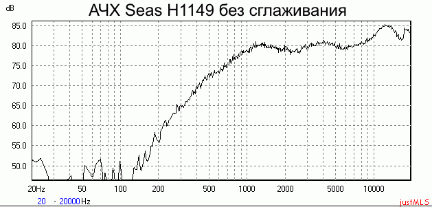

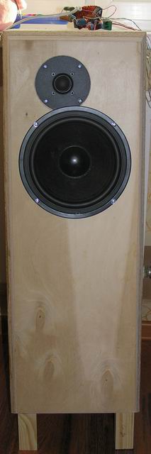

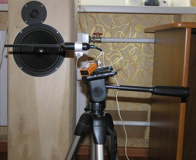

    Решился я, значить, с самого начала сделать. Уже согласен был что-то готовое повторить, но динамики-то куплены... приходится мучиться!
    Для начала фото ящика, измерительного микрофона и АЧХ головок.
    Поскольку результатом пока похвастаться не могу , буду задавать вопросы, так что прошу отвечать, не взирая! Ну, кое-кто заметит здесь свои наработки... так и есть, ничего нового я не придумал...
    Высота ящика без ножек около 75 см. Объем - около 50 литров. ФИ - в пол, с ним пока тоже не разбирался...
    Собственно, вопрос - у H1149 нормальная АЧХ? В pdf подъема выше 10 кГц нет...

    Ale, о знакомая картина у 1149 так же как и 1189, я её пришиб режектором на 12,5кгц.

    Алексей, ты измеряешь одноканально - уже это дает простор для ошибки, наладь двухканальный метод и будет тебе счастье.
    У меня тоже был горбик на ВЧ, но из-за ящика и не такой высокий, прибил параллельным режектором.
    Сергей.

    GREY, у меня проблема наоборот: это снято двухканальным методом. А что там с фазой твориться... А вот одноканальным методом можно подогнать под ответ - получить красивую картинку. Надо ветку про измерения почитать... может, чего не замечаю... хотя, чего тут замечать - крокодила навесил на клемму головы, и нажимай кнопки...
    Да щас! А че не около 0? Двухканальный или не вычел один канал из другого.
    Оффсет подкрути и твориться перестанет.
    Горбыль легко простить, там за 10к особо уже не слышно, но и поброть - дело не долгое.
    Сергей.

    Горбик у 1149 около 12,5К был, только не в 5дБ, меньше. Но и этот трогать ИМХО не нужно.

    GREY, а точно, не вычел... Ларчик просто открывался! Спасибо! (не буду при людах вслух на себя ругаться
    Ламер со стажем, вторую "пищалку" еще не пищал (на днях сообщу).

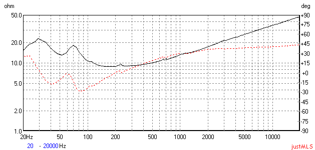

    На 2008, понятное дело, фаза как зря... А так прикольно - минимум Z около 9 Ом. Странно, но я проверял по резистору, вроде так и есть. Проверю еще...

    А чего бокс совсем голенький, без синтепона? Вся Z-ка в зарубках.
    PS А вообще, не скажу ничего оригинального - пока не поздно, нужно третью полосу организовывать ну или волноводом на ВЧ озаботиться и пробовать всё это безобразие где-нибудь низко сшить.

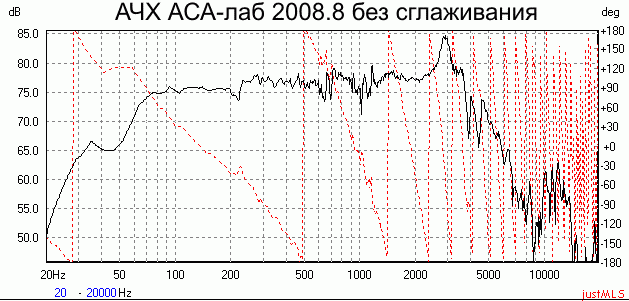

    Ale, Попробуй свести с последовательным фильтром,должно что то получится интересное. Я когда-то делал на 2008.8+ss2905\9700. Во время сведения при измерении отталкивайся от изменения С1 и L1 (подстройка).2008.8 имеет тяжеловатый характер звука на сч в силу своей направленности - может придётся в твоём случае подбирать нижнюю катушку для уровня сч.
    Микрофон на базе WM-61?
    У них горб 2-3дБ выше 10кГц.
    Прикрепил файл компенсации для своего WM-61. Снимал сам, эталонным был Bruel&Kjair4133. Капсуль WM-61 оригинальный, покупал в Буром медведе чуть больше года назад. Установлен в трубке внешним диаметром 8мм.

    GREY, вчера пробовал вычитать каналы (работает - АЧХ корректируется) и оффсет подбирать. Под ответ подогнал Я как-то упустил из виду, что и при двухканальном методе расстояние само не учитывается.
    Ламер со стажем, забыл сказать - АЧХ 2008 в первом посте - это и есть ближнее поле.

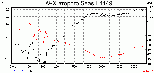

    АЧХ второго H1149 прилепил. Исчо лучше , ровнее.

    ...по-моему, АСА-лаб 2008 сводить с SS 9700 - это немного э... странно...

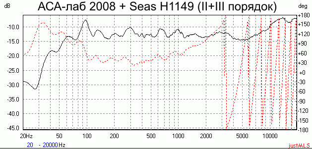

    Что меня не порадовало - так это то, что чувствительность сильно зарезалась фильтром (2,1 мГн - подсмотрел у Георгия Крылова, плюс 5 мкФ), опустилась почти до уровня голого 35ГДН-1 Без фильтра вон как хорошо получалось! До этого я побовал режектор, последовательно с головой, чтобы пик на 3 кГц задушить и верх подрезать, получалось аккуратнее, но баффл-стэп не компенсировался.
    На СЧ у меня припасен H1152. А 6ГДШ-5, может, и могут неплохо играть, но я их боюсь - уж больно АЧХ страшная!
    Вот что вчера получилось - по оси "пищалки" сантиметров с 40. Уже можно слушать, я считаю А дальше, чтобы лучше сделать - пока ничего не придумал. Кризис жанра С портом какая-то фигня... оказалось, расчетных 35 см длины мало, и то - попадаю не в 40 Гц, а в 50.
    Еще вопрос чайника. "Морда" у меня - фанера 12 мм плюс ДСП 20 мм, не звонкая и не дрожит. А задняя стенка - ДСП 18 мм, попробовал - как-то она нервно подрагивает, даже когда не громко. Может и ее вторым слоем дополнить, или ребра жесткости и наполнителя будет достаточно, чтобы дрожь прошла?
