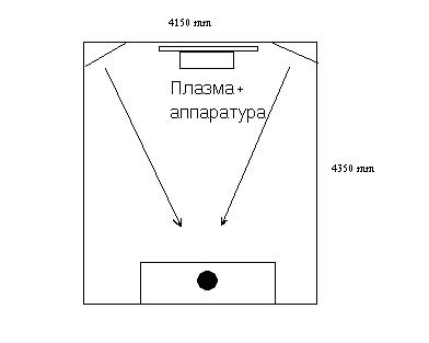

    Комната 18 м2....размеры примерно 4,15 м х 4,35 м...
    Почти ничего в комнате пока не стоит....и хочу спроектировать под слушание музыки + кинотеатр. Приоритет на слушании музыки.
    Идея такова: сделать высокие (можно вплоть до самого потолка....2,55 м) колонки "неправильного" сечения...фронтальные плоскости которых точно направляют звук на слушателя (на противоположной стороне комнаты будет стоять диван).
    Сами колонки планируется не высвечивать как звуковые колонки...а задекорировать...скорее всего обклеить обоями как на стенах... (это все дизайнерские моменты...их не обсуждаем - эту тему уже 2 дня мусолю с приятелем-дизайнером)...

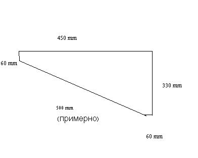

    Колонки в сечении несимметричный многоугольник... Если делать до самого потолка, то внутренний обьем получается почти 2 м3...
    Хотелось бы остановиться на широкополосниках...(очень не хочу связываться с разделительными фильтрами для трехполоски....простая система "ламповый конец - динамик" больше привлекает...)
    Собственно....вопросы теперь:
    0. Самый главный вопрос - можно ли не делать задних стенок колонки и использовать сами бетонные стены комнаты?... Это здОрово облегчило бы построение системы. (обклейка стен войлоком или каким другим звукопоглощающим материалом для выравнивания звучания допускается...подразумевается...)... В-общем, проблем с соседями (многоэтажка!) не было бы в случае обычных колонок... А вот как это будет если стены использовать я не знаю...
    Музыку слушаю на средней громкости...в-основном, больше спокойную....типа блюз, джаз и т.д.... Во всяком случае "долбилка" на сумасшедших децибелах не планируется в будущем...

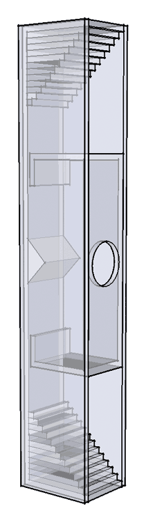

    1. Есть ли смысл делать что-то в духе трубы Войта?...только теперь уже с настройкой на 1\2 длины волны....а, может, как раз на те же 1\4 волны, но с резонансом порядка 30 Гц...или сколько там получится.... Я так понимаю, что если делать типа Войта, то уже "попом кверху"...чтоб динамик оказался на уровне ушей... Рассматриваю как вариант динамик Фостекс 166...206...207...на Супервоксы не готов финансово....
    Если возможен этот вариант - то как рассчитать такую трубу?...если в сечении неправильный многоугольник....
    2. Двойной рупор?...тот же ФОстекс....типа как на рисунке.... (в данном случае, наверное, уже не мудрить с внутренней конструкцией рупора...т.е. сделать его как на чертеже, а треугольники по бокам сделать бутафорными...или же как-то по-умному их задействовать)
    3. Поставить несколько широкополосников (скорее всего по 4 динамика в колонку)?... и таким "естественным" образом расширить вниз диапазон частот...
    В этом случае речь может идти только о недорогих широкополосниках...типа 10 ГДШ-36 (новое название не знаю)...или еще какие российские... На крайняк Визатоны 200-ые...
    4. альтернативный вариант?
    Насчет всего остального, может быть несколько мнений, но здесь можно точно сказать, что ни естественным ни противоестественным способом расширить вниз диапазон частот, увеличивая количество излучателей нельзя. Кроме того, 4 широкополосника - это с направленностью по вертикали очень плохо.
    Наоборот, есть огромного размера ящик, и если это например, задний рупор то с одним динамком можно сделать большой рупор и соответственно настроить его ниже.
    Однозначно - НЕТ!ЗВУКА не будет,будет озвучка помещения.(Можно и теорию-если надо).Тем более на таком "отстое" как 10 ГДШ Вложение 28295 http://www.dinamic.ru/golovki02.html, или Визатоны 200-ые, если эти имелись в виду Вложение 28298, не зря их Визготонами называют.

    Интересный проэкт.
    Хотел сделать также, как у Вас на картинке. Только у меня окно между колонн, а тв в углу. Планировал поставить 75ГДШ, пришёл в магазин, а головка, что присмотрел, одна оказалась. Так идея сгорела. Так как никогда не делал ни тл, ни рупоры, то планировал тупо поставить дин в зя и корректировать эл-ки. Объём там около 300л получался. Можно просто вставить дин с большим Q, такой объём для него, почти оя На Аудиопортале ещё делали ас на шп от Пиаудио. Это я про самые дешёвые.
    Фостекс лучше сначала послушать у кого нибудь, потом деньги отдавать. У меня такой возм-ти небыло, я покупал на пробу. Мне показалось дороговат.

    А Вы уже ставили на место будущих колонн свои колонки, те что у вас уже есть? Я к тому, что для создания "сцены" "объёма" колонны отодвигают от стены на метр. У вас они почти в стене, звук будет плоским. ...наверное. У самого АС стоят в углах.
    Двигал по-разному свои колонки напольные.... Когда совсем в углах они, то чуть хуже восприятие музыки, чем когда они ближе к телевизору... Но эта разница не очень заметна...возможно, из-за того, что комната пустая и звук в ней гуляет... Но и в будущем не планируется комнату заметно заставлять...
    От стены вперед на метр по-любому отодвигать не стану - иначе теряется основной плюс этой идеи - не загромождать комнату, но при этом дать динамикам большой обьем...

    И так...что мы имеем:
    - Отметены как класс "много мелких вместо одного"...
    - На альтернативный вариант "динамик в стене" тоже крест практически положен...так как сам я не рискну долбить стену в надежде на "авось угадал", а человек, который подписался бы под "делай дырку Здесь!" вряд ли найдется таковой....)))
    - Выяснено, что конкретно для моего случая (на средней громкости спокойная музыка) стеновую панель можно использовать как боковые стенки ящика...
    Не так уж и мало по прошествии суток.
    Осталось определиться с конструкцией внутренней части колонки...и подобрать широкополосник....
    Если Войт прокатит - значит, его и делать...
    Если большие сложности предстоят из-за экзотического сечения столба - тогда остановиться на чем-то более простом... (ИМХО)
    Дальше посчитать...пРосчитать....и начать делать... Чего тянуть-то с последним?!)))
