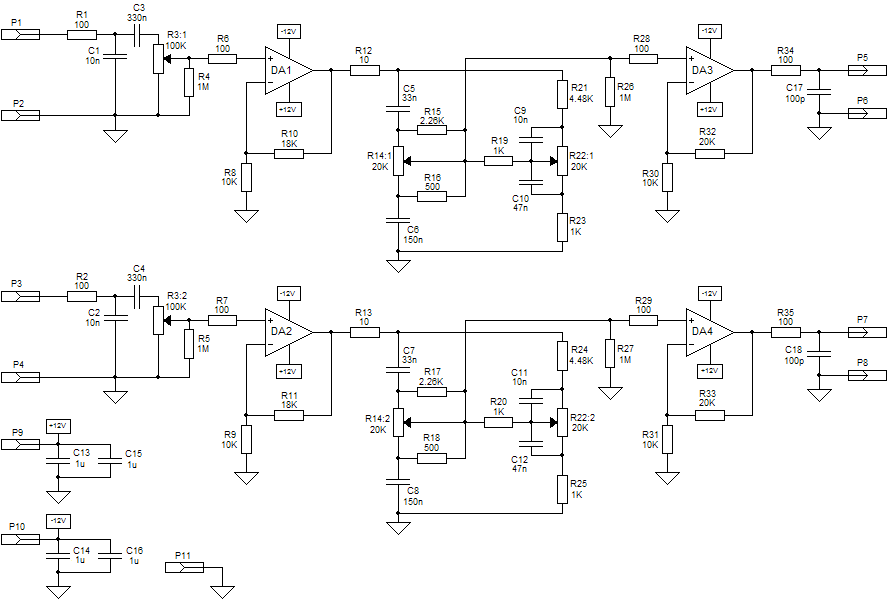

    Аватар для demon_lee
    06.01.2005
    С-Пб
    270
    По умолчанию Re: Предусилитель хорошего качества
    Так схема нашлась...
    помогите как туда засунуть баланс, и уровень громкости.
    Я в курсе что все преды портят звук, но он НЕОБХОДИМ, с этим приходится мирится.
    Каковы примерно характеристики приаттаченного преда(Кни и выходное сопрот.)?
    Можно ли как-нибудь улучшить его параметры?
    Старый знакомый Аватар для Alive and safe
    18.01.2004
    662
    посмотрите мою первую ссылку, если хотите лучший - сделайте такой пред.
    06.01.2005
    С-Пб
    270
    Пред от Lynx12 хорош, но там в бллоке регулировки темрбов,
    есть мукруха NMJ4580L что то в продаже найьт не могу, аналоги есть не уступающие ей?
    И что то ну оччень много релюшек, хотя если часть убрать будет в самый раз.
    18.01.2004
    662
    Lynx не уделяет тембру много внимания и использует компоненты, которые не очень круты (в отличие от тракта громкость-ОРА627-BUF634). микрухи из тембра меняются на ад825.
    06.01.2005
    С-Пб
    270
    А придется раскошелиться
    Не пред обязан быть хорошим, или совсем не быть.
    Хотя схема от Mugs тоже класс, а как бы всеже туда баланс, что-то ни чего придумато не могу. может кто нить нарисовать, как вообще его организовать
    18.01.2004
    662
    demon_lee? ,баланс всовывается как в линксе + отключаемый тембр.

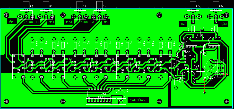

    Happy little boozer Аватар для Viking
    11.10.2004
    Украина, г.Хмельницкий
    1,079
    Вот кстати зацените платку. Вчера развел...

    Завсегдатай Аватар для ditter
    04.07.2004
    RUS
    1,118
    Viking, а что за микруха такая ДА1 ? с одной стороны меньше ног чем с другой ? или ей их хирург подрезал пока он а на плату лезла ?
    11.10.2004
    1,079
    ULN2803
    Усе там пучком! Просто пикад так отрисовал.
    Не хирург, а пикад!
    Ты по делу что-то скажи.
    04.07.2004
    RUS
    1,118
    Viking, сильно вольно с землей обходишься. резюки матрицы зачем в кучу на землю плюхаешь. почему землю каналов обьединяешь ?
    вокруг отвертий для крепежа отступ заливки поболее чтоб земля платы просто так не соединялась с шасси
    и вообще что там за схема ?
    Последний раз редактировалось ditter; 18.02.2005 в 12:31.
    Завсегдатай Аватар для Ромыч
    30.11.2004
    3,585
    Думаю, пространство между дорожками, ведущими к выходам, нужно землей залить. Да и под релюхами тоже. "Кусок" рисунка с микрухами вниз сместить, тогда вверху считай земляной полигон получится.
