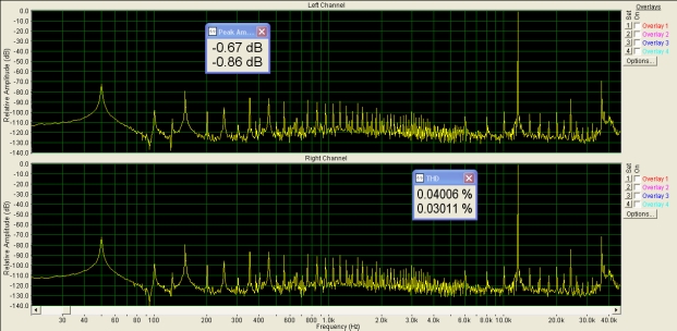

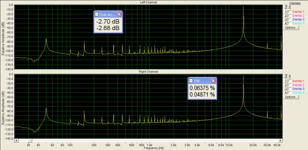

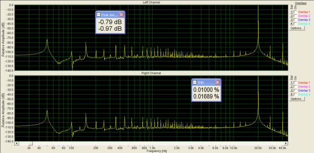

    Update Jan 10 2010
    Провел измерения первого прототипа усилителя с 5532 и ВК в чистом классе B с помощью звуковой карты EMU 0404.
    Измерил АЧХ усилителя и КГИ.
    В принципе измерения подтвердили изначальные идеи - средний уровень гармонических искажений около 0.05% и на частотах выше 1 кГц ниже. Большие значения на низких частотах можно объяснить неудачной компоновкой навесного монтажа.
    Спектры с соответствющими результатами приведены внизу.
ID:	73035   Нажмите на изображение для увеличения.
