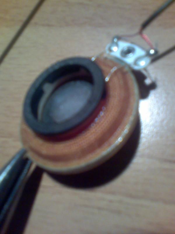

    Или сгорел сам "динамик"? (это не совсем динамик, кстати тоже вопрос - что это и можно ли купить ещё один такой в Москве(я конечно могу купить такую же новую колонку, но 1500р не хочется тратить ради динамика)?) Чёрным кольцом он был приклеен каким-то резиновым клеем к корпусу колонки.

    Давно не заходил
    03.01.2006
    1,171
    По умолчанию Re: Как понять, что сгорело?
    Цитата Сообщение от 3Flight Посмотреть сообщение
    стал практически никакой
    А был какой?
    С вероятностью 90% спалил чип.
    Прозвони резисторы - если с ними все в порядке - меняй мелкосхему.
    Динамик проверить легко - переставь его в исправную колонку.

    Был неплохой =) если включу этот динамик вместо одного 5W 4Оhm из компьютерных стереоколонок - не сгорит?
    Так что - не спалю динамик? А то я щас припаяю и спалю ненароком =( не хотелось бы. Можно так делать - один динамик 5 ватт 4 ом, а второй 3 ватта и по идее 8 ом (так на схеме к усилителю нарисовано), к одному усилителю?
    В общем, не стал я ждать, припаял =) вроде работает. Забавный девайс - сам не звучит практически, а если на него что-нибудь тонкое и твёрдое положить, то начинает звучать то, что кладёшь.
    В общем понятно, что сгорело, спасибо всем кто разъяснял ситуацию!
