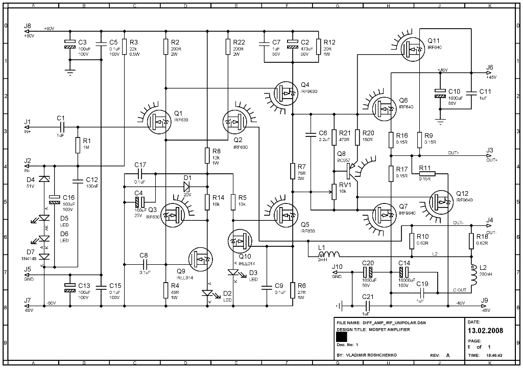

    Собрал схемку. Работает. Печатку пока заканчиваю. Навеской работает.
    Ваши мнения, критика?...

    А у вас что, транзисторов кроме мосфетов не было? Зачем их везде лепить?

    Собственно а чем они плохи?
    Есть и биполярники, и полевики. Какая разница???

    1. Полевки типа ИРФы при этих токах ДК, плохо им, шумят.
    2. Лучше у Борбелли подсмотреть и на входе JFET. Разница огромная. Скажите , зачем L1?? D1??
    3. Схемка-то, правильно нарисована????????? А то ОООС не видать. А кучка светодиодов на входе?? R1-R3
    п.с. Вобщем критиковать то нечего, а вот как нарисовано!!!!!!!!!!!!!
    п.п.пс. Или это попытка построить ИТУН?????

    При каких токах? Вы схему смоделировали?
    L1 расширяет АЧХ в нижнюю границу диаппазона.
    А ООС по току

    А зачем моделировать? Если на входе мощные ИРФы 630, Начитались Пасса А75???
    В каком месте? Опять повторяюсь, попытка сделать ИТУН? АААА, забыл, этож компенсация проводов по Сухову R10-18, L1-2 и т.д.

    Почему собственно попытка?
    Сделал и работает. И очень неплохо.
    А по поводу токов....
    Полевики в общем то при больших токах шумят поменьше

    Если это ИТУН, то вопрос к гуру, Наилю.

    Да просто всему свое место. В качестве источников тока и входных транзисторов биполярные более подходящи.
