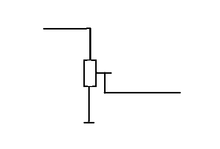

    Есть у меня безумная идея, подкрепляемая большими порциями размышлених, по поводу реализации биампигна. Хочеться сделать настоящий биампинг с активных кроссовером. Почитав, посчитав, пришел к некоторым выводам. Но теория штука подлая, с практикой бывает не дружит и поэтому мне нужны советы гуру . Исходя из моих соображений получается, что для усиления двухполосной акустики нужно будет два двухканальных усилка - один на верха, другой на низа. И тут возникает самый главный вопрос - имеет ли смысл делать совершенно разные усилители - для усиления диапазонов 20-2500 и 2500 - 200000 (если брать частоту раздела в 2500 Гц)? Ведь усиление низкочастотной части спектра значительно сложнее в реализации чем высокочастотной из-за разного распределения энергии в спектре музыкального сигнала. Допустим сделать низкочастотную часть в АВ классе, а высокочастотную в А - для обеспечения высокой линейности и малых искажений на высоких частотах. Не сильно ли геморно будет потом их согласовывать по уровню? Прокоментируйте пожалуйста, а то не хочеться ходить по граблям по которым уже кто-то ходил.
    Вот такой рисунок что-нибудь говорит?
    Угу Я хоть за паяльник не брался уже лет 15, но все еще помню эти значки
