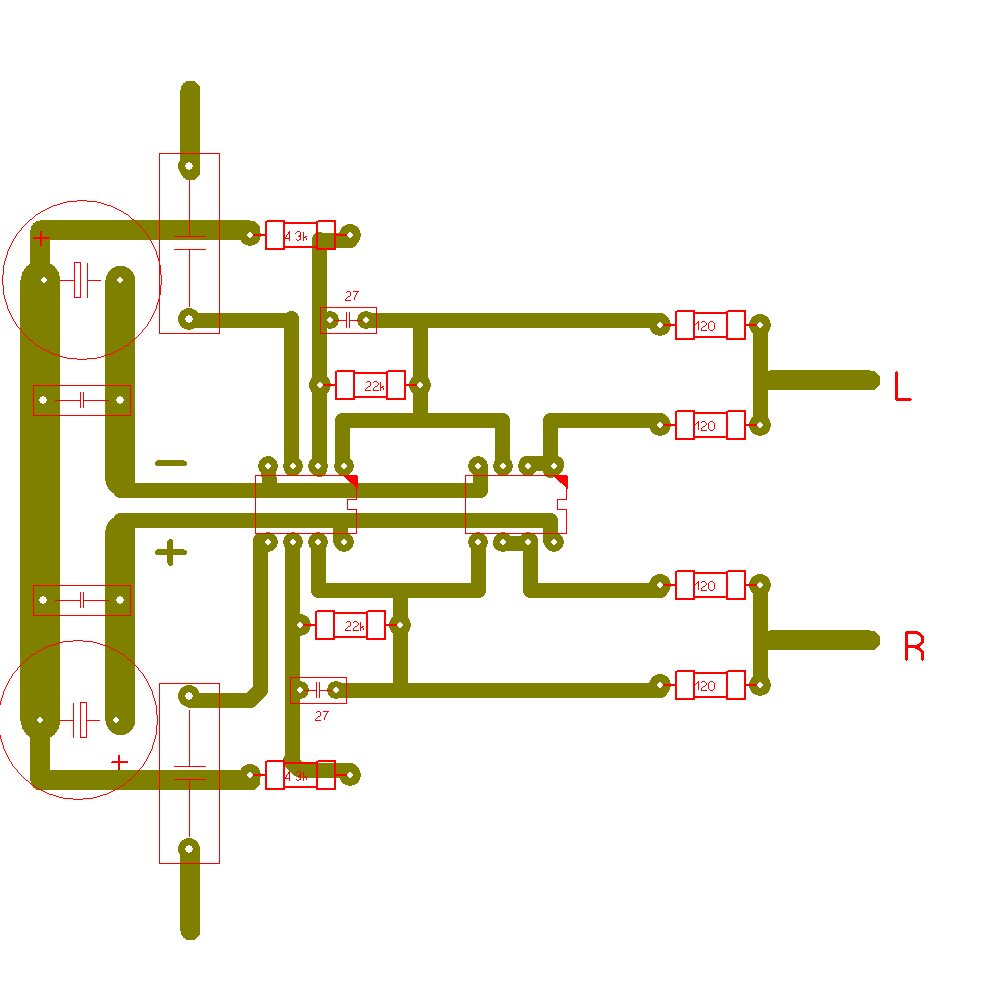

    Аватар для msgkras
    18.05.2006
    1,880
    По умолчанию Re: Усилитель для наушников
    Цитата Сообщение от Lexx Посмотреть сообщение
    Это керамические конденсаторы на 27 пФ.
    Вот нарисовал печатку, если есть время посмотреть, то все ли я правильно нарисовал ?
Название:	УСИЛИТЕЛЬ ДЛЯ НАУШНИКОВ_lay.GIF
    Новичок Аватар для Lexx
    08.01.2008
    12
    Годится! Собирай! Поделишься потом впечатлениями. А что за операционники использовать будешь?
    Новичок Аватар для GREY
    11.04.2005
    Рига, Латвия
    5,160
    msgkras, на правильность связей я не смотрел - сильно похмельный я сейчас, голова не может работать. Но замечания оющего характера имею:
    Нафигмща ты так все размахал то? Компактнее надо все это, в кучу стяни.
    Кондесаторы, электролиты, поставь как можно ближе, длина общего между ними должна быть минимальной, там же подцепляй общий ушей, а блокирующие кондесаторы поставь непосредственно у ног питания ОУ, между двумя камнями, а лучше добавь еще одну пару, для каждого корпуса свои.
    Сергей.
    Аватар для msgkras
    18.05.2006
    1,880
    А вот это вопрос интересный, хотел изначально OPA2132, но что-то они за последние 6 месяцев подорожали со 130 до 400 руб/шт, в принципе мне не очень жалко 400 руб на хороший ОУ, но применительно к данной схеме, а оно НАДО ? Т.е. услышу ли я разницу в кнкретном применении между OPA2132 за 400 руб, AD828 за 200 руб или скажем LM6172 за 100 руб.
    Хельп кто-нить, что в данную схему можно воткнуть для хорошего звука ?
    Добавлено через 2 минуты
    Ок, попробую компактнее, только куда толстые провода втыкать, если совсем компактно сделать
    Подмоги в выборе ОУ к данной схеме, выше пост мой.

    А вообще Семигор
    Аватар для msgkras
    18.05.2006
    1,880
    С некоторым перерывом дошли руки доделать усилитель, честно говоря особо компактнее не получается, может подвинешь пару деталей ? И земля от ушей проводом по воздуху или так хорошо будет как на печатке ?
