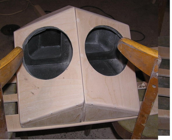

    вот вобщем-то вчера начал делать, конечный вариант
    http://photofile.ru/default/do.php?aid=329520&np=y
    Материал фанера 16мм, фротнальная панель будет 20мм+10мм.
    Как видно ящик мешать ногам совсем не будет.
    Набирается по прикидкам 7,3 литра. Водой еще не мерил.

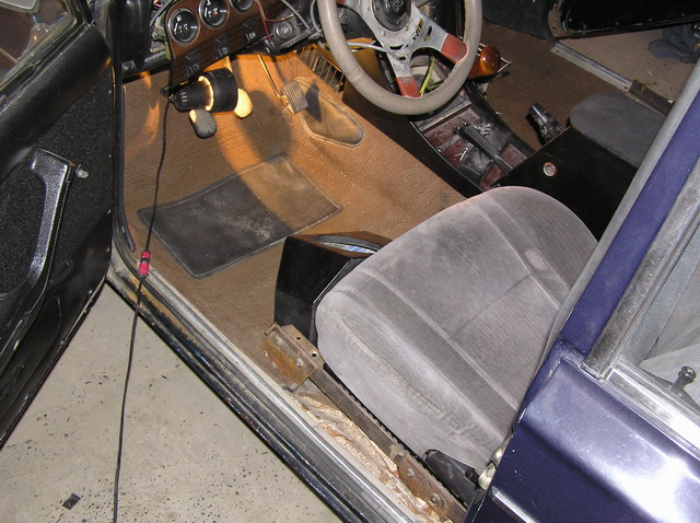

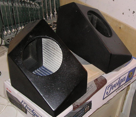

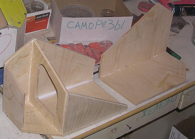

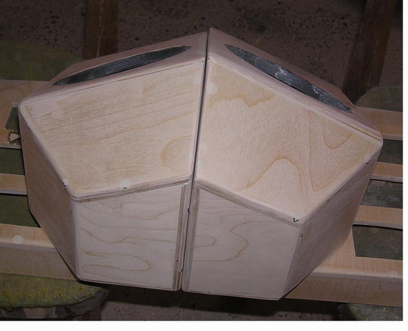

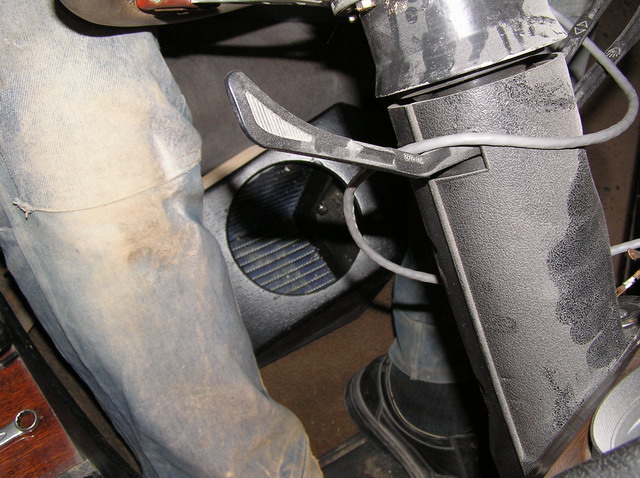

    Вот фотки. Достоинства ящиков по сравнению с дверьми:
    Конечная жесткость дверок -> потери, снижение КПД
    Неполная герметичность дверей
    Невозможность погасить стоячие волны
    Больщая разность хода м/д правым и левым динамиком в случае с дверями.
    Снижение атаки (в районе 80-200Гц) т.к. динамики по сути дела стреляют друг в друга.
    [ADDED=Flanger]1108317806[/ADDED]
    Снижение атаки (в районе 80-200Гц) т.к. динамики по сути дела стреляют друг в друга -т.е. есть провал в области частот равной удвоенной ширины салона авто.
    [ADDED=Flanger]1108318143[/ADDED]
    Вот собственно первое же прослушивание мидбасов в полную полосу дало превосходнй результат - сцена посередине, отличный панч, отсутствие необходимости наличия сабвуфера. И не надо пищалками править сцену.
    Можно попробовать и коаксиалы поставить.
    Сегодня закончили Pajero на компонентах Alpine/Infinity/Sounstream - саб 12", 6-ки в передних дверях на подиумах, полная виброизоляция дверей (в т.ч. зашивание металом внутренней рубашки). Эх жаль, что конструкция сидений не позволила ящички сварганить...
    А так звук вообще прилип к краям, да и машина еще широкая.
