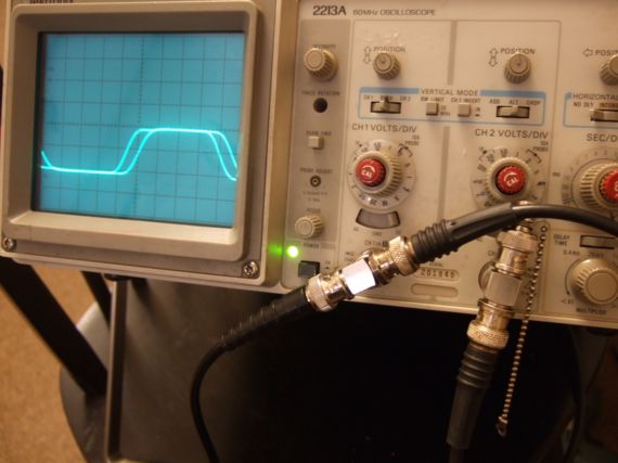

    Я уже довольно давно страдал без приличного осциллографа. Мой древний и верный Sony-Tektronix 305, который я привёз в Лондон 16 лет назад из Москвы и который служит мне до сих пор верой и правдой, имеет полосу около 6 МГц (!) . Этого недостаточно во многих случаях, и я давно хотел купить что-нибудь побыстрее. Но тут на работе произошла некоторая "чистка" и несколько поломанных приборов собрались выбросить на помойку.
    К чести нашего руководства, они предложили желающим забрать, что приглянется. Поэтому два дня назад я ехал с работы на велосипеде с привязанным на спине Теком - 2213А, 60 МГц. У него не работали оба вертикальных усилителя - были по очереди пробиты высоковольтным разрядом, так что наклейки на осциллографе рассказывали о его печальной судьбе: "непригоден для калибровки", затем "один канал дохлый", и наконец "и второй тоже сдох" .
    Схему на 2213А я не нашёл, только на 2213 "просто", без А. К сожалению, схемы были достаточно разные, чтобы восстановление оригинальных усилителей было делом явно неинтересным. Но блок-схема осталась такая же, так что сегодня я провёл вечер, выпаивая из входной платы абсолютно всё, имеющее отношение к входному буферу. Заменил я удалённое (2 МС, 6 транзисторов и массу всяких прочих компонентов) на маленькую платку размером в квадратный дюйм с парой ОРА656 и стабилизаторами напряжения для них. Так что теперь у меня есть значительно более быстрый осциллограф, и даже прилично откалиброванный .
    На фотографиях плата входов до замены буферов, процесс настройки и уже рабочий, показывающий задержку меандра примерно в 1 м коаксиала. Шкала 10нс на деление.

    Цитата Сообщение от Ale Посмотреть сообщение
    Еще бы фото платок в квадратный дюйм.
    Там понадобилась всего одна плата . К сожалению, это моя разработка для компании - универсальный двухканальный усилитель, поэтому показать не могу. В Тек она встала, как родная, со стороны печати - у неё толщина вместе с компонентами примерно 4 мм. 2х ОРА656 и LT1964 в SOT23, LT1962 в MSOT, всё остальное в 0603 и 0805 корпусах, на одной стороне платы, вторая - экран.

    Alex Nikitin, а что это за чорные торпедные аппараты на плате?
    Аватар для Alex Nikitin
    03.01.2005
    London UK
    4,388
    По умолчанию Re: Тектроникс с помойки
    Это аттенюаторы - они кулачкового типа - при повороте выступами замыкаются/размыкаются контакты на плате под ними.
    Кстати серия Тек 2213,13А,15А и т.д. просто неубиваемая и исключительно надёжная техника.
    В целом так, но мой пострадал от разрядов в пару киловольт на входе, что случается при работе с ФЭУ. Он и использовался, как прибор, который не жалко . Но зато теперь имеет современные ОУ на входе и совсем не дрейфует по постоянке. А главное - стоит и работает у меня дома .
