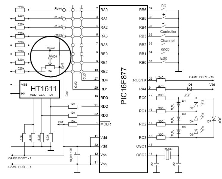

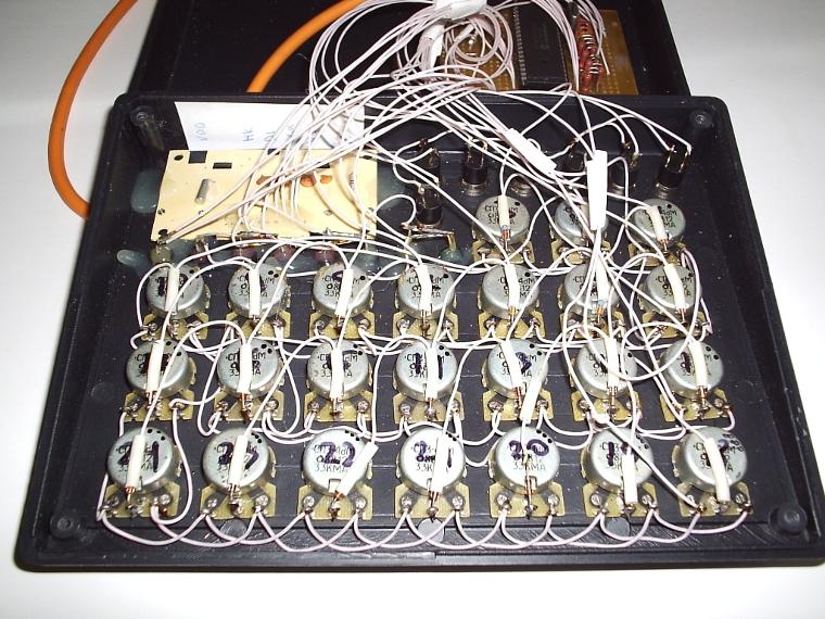

    вот нашёл такую схемку контроллера, но написанно что работает под ризон и на фрукте , будетли работать на тракторе . и я чё та не врубаесь в бодключение резасторов. помогите советами!!!
ID:	26514   Нажмите на изображение для увеличения.
ID:	26515   Нажмите на изображение для увеличения.

    По умолчанию Re: midi контроллер
    Прошивку под PIC где возьмешь?
