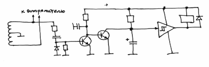

    Долго мучил вопрос, как обеспечить в указаном выше усилителе отключение акустики сразу же после выключения питания.
    Вот что придумалось: схема сравнивает два напряжения разной полярности, при их равенстве на выходе устанавливается ноль. При выключении питания усилителя напряжение на вторичной обмотке пропадает мнгновенно (ну, почти) а в плечах питания медленно (определяется величиной емкости конденсаторов в плечах), т.е. на выходе схемы появится некоторое постоянное напряжение, которое обманет схему защиты и заставит ее отключить акустику.
    Ругайте.

    Я делал проще. Пусть усилитель питается от двуполярного выпрямителя со средней точкой. Тогда с концов трансформатора отдельными диодами и конденсатором делается еще одно выпрямленное напряжение. Конденсатор ставится маленький, например 200мкФ. От этого напряжения запитывается только реле. Реле разряжает этот конденсатор почти мгновенно. Получается строгая привязка к питающему напряжению.

    Самое простое, я думаю (и так сделано в большинстве моих усилителей) - запитать реле (да и всю систему защиты) от отдельного выпрямителя с маленькой постоянной времени - обычно я ставил пару диодов, последовательно резистор на 30-47 Ом и 47-100 мкФ на "сглаживание" . При этом реле отключится значительно быстрее, чем заметно разрядятся основные конденсаторы в блоке питания.

    Естественно. Еще одно преимущество - нет необходимости "гасить" лишние полватта на токоограничивающем сопротивлении.
    Просто схема Дмитрия не будет работать от однополярного источника.
    А еще, прелесть Рысиной схемы в том, что она отключит акустику при пропадании одного из плечь ист. питания. Такое, конечно же, можно реализовать и в другой схеме.

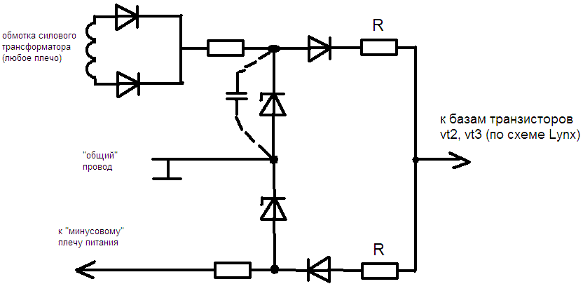

    Я тоже могу кое-что вспомнить, например сделанный мной на основе протяжки от Яузы 220 кассетник с примерно 40 корпусами 561-ой серии . В данном конкретном случае, правда, можно обойтись парой транзисторов... примерно так:
    Номиналов не ставлю, но идея вполне понятна.

    Цитата Сообщение от Payal-Nik
    Просто ностальгия по прежней работе и К561.
    Да, были времена . Я, правда, и сейчас практически каждый день работаю с КМОП логикой, правда уже несколько других серий...

    Идея украдена у товарища Сухова, несколько изменена и вчера опробована, работает. Есть одно НО - задержка все-таки есть, правда очень маленькая, скорее всего, из-за медленного заряда емкости схемы защиты.
