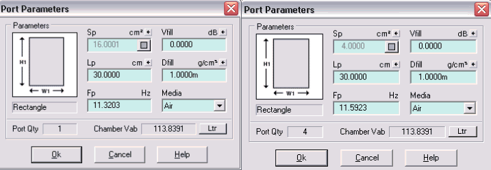

    01.01.2006
    г. Волгоград
    507
    По умолчанию Re: Расчет двухтрубного ФИ
    Цитата Сообщение от Yauhen Посмотреть сообщение
    ...Потому что обычно считается, что они должны быть той же длины, что и одна большего диаметра (удвоенной площади). Это не так.
    Как знать. LEAP "думает" по другому.

    Сказочник Аватар для Yauhen
    23.02.2005
    Беларусь
    1,606
    Вначале добейтесь одинаковой частоты настройки для этих случаев.
    01.01.2006
    г. Волгоград
    507
    В первом случае Fp=11.3203, во втором Fp=11.5923 .
    По моему, погрешность не принципиальная.
    23.02.2005
    Беларусь
    1,606
    Принципиальная. Сделайте, и убедитесь.
    Во-вторых, похоже, ЛЕАП не учитывает форму отверстия. Что круг, что квадрат. Попробуйте то же самое, но с круглым портом. Будут ли отличаться результаты. Только, пожалуйста, все цифры с точностью хотя бы три знака после запятой.

    01.01.2006
    г. Волгоград
    507
    Заменил квадрат на круг.
    23.02.2005
    Беларусь
    1,606
    Понятно.
    Тогда, если нетрудно, ещё одна проверка.
    Попробуйте задать для прямоугольного порта соотношение сторон 6:1. Будут ли меняться результаты?
    01.01.2006
    г. Волгоград
    507
    ... соотношение сторон 6:1...
    1*1.633см*9.79796см и 4*0.8165см*4,89898см.
Название:	ФИ 1 или 4 щель.png
    23.02.2005
    Беларусь
    1,606
    Александр, спасибо. Отношение сторон не учитывается.
