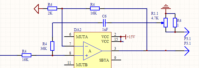

    Вот на сколько я помню стандартная схема LM-ки. Что нужно к ней добавить, чтобы получился усил с отрицательным Rвых.

    Ставишь 0.1 Ома в земляную цепь нагрузки. Параллельно ему подстроечный резистор ом 100. Им будешь регулировать выходное сопротивление. С его движка резистор на + вход и сигнал на + вход подать через резистор. Да, источник сигнала должен быть постоянно подключен, что бы не изменялся импеданс источника. Можно резистор ПОС разделить пополам и середину заземлить конденсатором, тогда отрицательное выходное будет только на НЧ.

    Костя Мусатов,
    Так и сделаем. А есть у этого подхода какие нибудь негативные последствия? Почему так не делают в промышленности ? Ведь для сабов было бы самое то - позволяет экономить объем.
    Добавлено через 9 минут
    Какие номиналы этих резисторов?

    Вот пример куска схемы.
