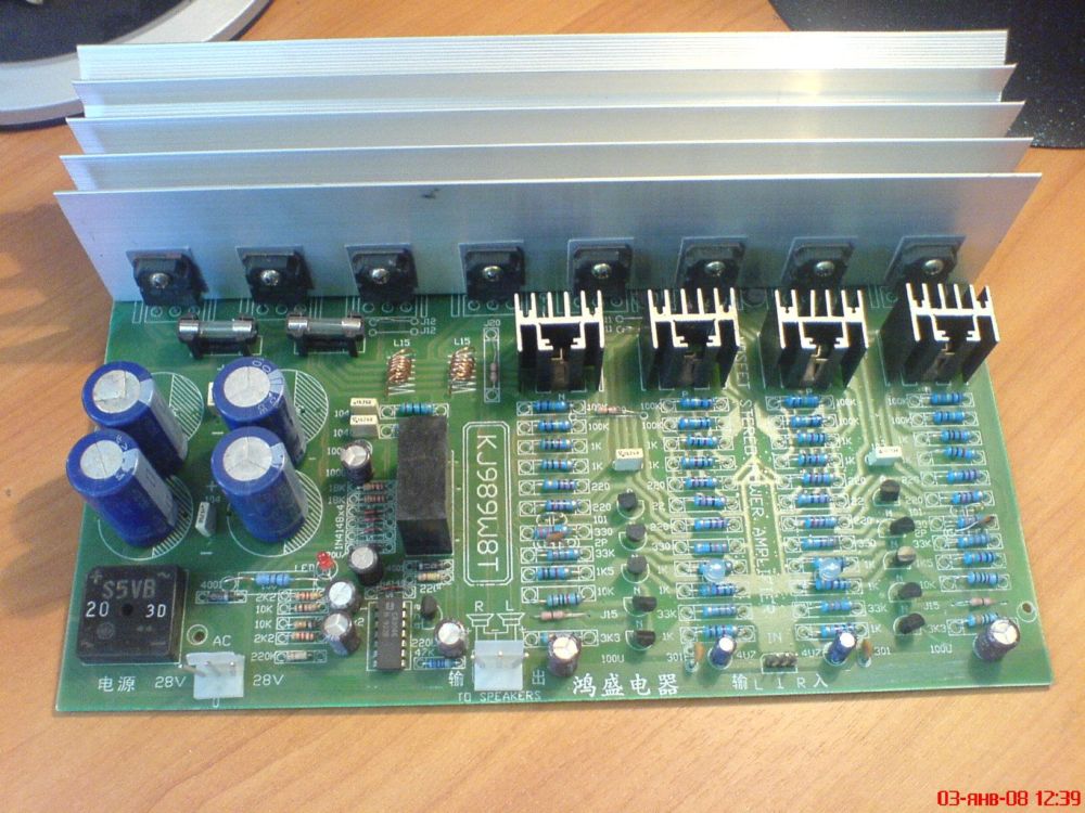

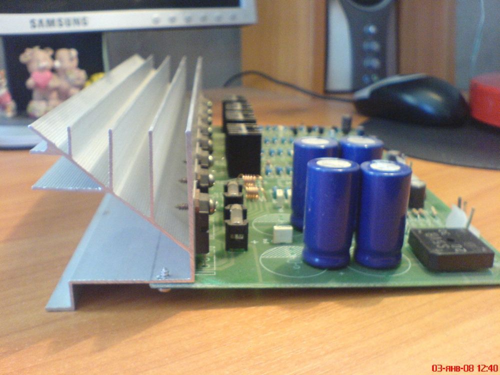

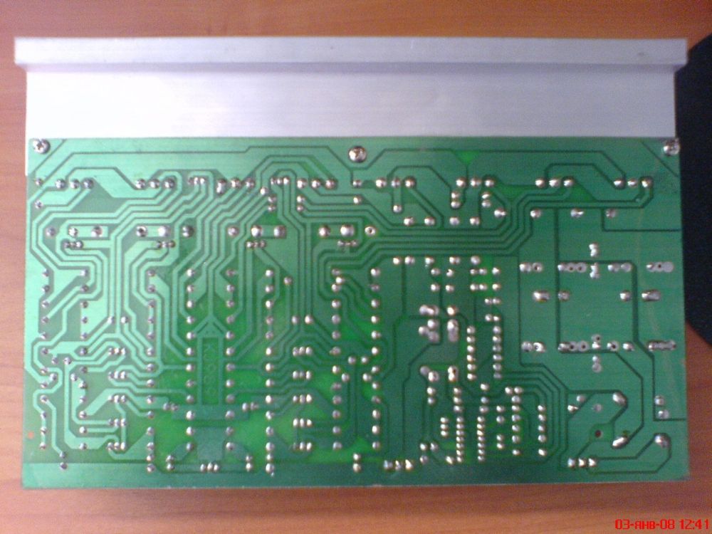

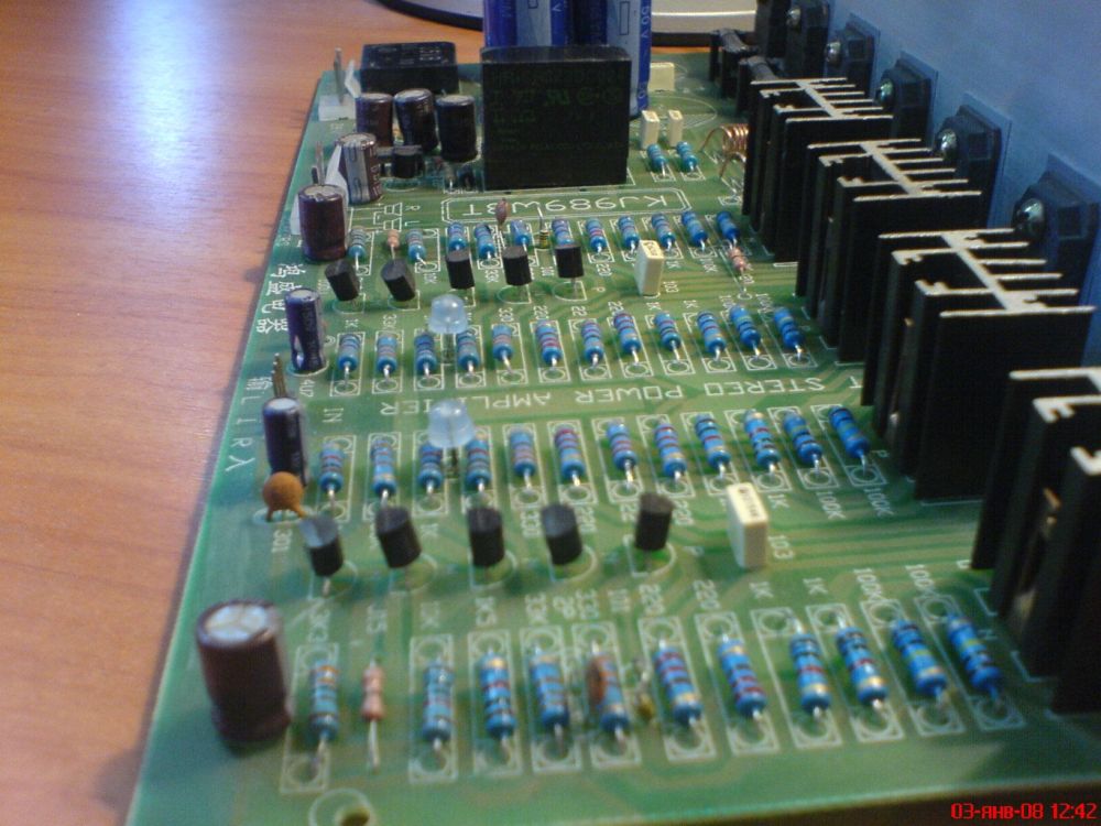

    По умолчанию китайский усь
    Прошу обсудить усь купленный у китайских братьев в том виде в котором сфотографирован Брал в радиомагазине Батарейка г Бийск. идея состоит в том чтоб поставить его на сч- вч звено подвижка100гдш+( ушастая корзина4а32)+25гдв(т40д)инструкция уся на китайском вот ,что я лишь смог разобрать(fr)5hz-100khz (PCM)8ом280ват,4ома560 Vcbo250v Icm20a pcm100w FT200KHz Ron0.25омGm140\160ms
    (v)32v~……..50v~двухполярное. хочу использовать его вместо лмок и тдах, думается звучать должен получше ,защита есть. По питанию хочу поставить дваТС250 30вольт ампер5-10 и добавить кондеров там, на плече всего 2 по4700 на50в, мост как сказали на шотки ,держит до20амперS5VB 20 3D(в справочнике нет)предохранители на3ампера, микрусь предаCA3046 мосфетыК534 восемь штук .Толщина радиатора мала конеш, буду использовать адаптивное охлаждение .Всё это чудо стоит920рублей говорят был мощнее на микрухах на320ват ,мой продавцы утверждают держит200на 4ома Транзюки в справочнике не нашел потому как бы вопрос. (НЕ убивать я не профи по усям)Хотелось бы услышать мнение WP

    Цитата Сообщение от Villa Посмотреть сообщение
    до20амперS5VB
    Думаю сказали неправду. Кажется средний выпрямленый ток у них 3.5А.
    Конденсаторы можно поставить покрупнее. Под них и место отведено.
    Ну Китайцы вообще уже...
    Если вы случайно подадите туда 2х50 вольт переменки, если вы не ошиблись конечно, то впервую очередь, взлетят на воздух электролиты! Так что надо ставить на 80 вольт конденсаторы, тем более что штатные места под них предусмотрены.
    При тех электролитах которые сейчас, 2х32 вольта переменного напряжения самый максимум, ито, уже страшновато.
    Держать-то он может и будет, только вот при этих 2х32 вольта (2х45 выпремленого) он будет на музыке, в пике, на 4 ома, "выдавать" 190 ватт, дальше уже хрипеть будет.
    А если учесть что он, судя по всему двух-канальный (стерео), то и на 190 ваттах уже будет грязь приличная.
    Что-то сильно сомнительно. Наверно такого никогда не случится. Этот усилитель в классе "В", поэтому при всём старании и доусовершенствования он даже 7294-тую не обыграет, только по мощности.
    микрусь предаCA3046
    Не знаю что это за микросхема, но к предусилителю она не относится. Похоже она задействована в управлении реле защщиты динамиков от постоянного напряжения на выходе усилителя.

    Незнаю, что там китайцы в инструкции написали, но ведь они на плате написали 28V - 0 - 28V.
    Интересно - для кого это??? или вы читать не умеете????

    О, точно.
    Тогда 200 ватт будет только на нагрузку 2 ом.
    Ну а транзюки что по ним можно сказать ,50 вольт несобираюссь подавать мах30 при3амперах не много для моста ну и добавить кондёров ? трансы теже250на канал думаю хватит снять хотяб100-150ват на канал у мня 100гдш куда больше 100ват смин искажухой ито гуд на сателит . А ваше мнение?микруха дествительно управляет реле(почему в В изв за ламерский вопрос)А я думал мосфет более быстродеиствующий чем биполярники в микрухах

    CA3046 стоит в схеме защиты.
    Транзисторы 2SK534, кстати, для этой цели совершенно непригодные с Rds=4ома, греться будут как печка. "Я тебя слепила из того, что было" (с)
    почему в В
    Отсудствует, как таковая, термостабилизация.
    И хотя там стоят, два ,каких-то транзистора возле радиатора, но они даже не преслонены к нему.
    + никаких регулировок для этого. + нет низкоомных, выравнивающих резисторов.
    Даже если предположить, что те транзисторы являются термодатчиками - страшно представить что будет при эксплуатации этого усилителя. Это постоянно сидеть, ёрзая на табурете и ждать, в какой момент он сгорит.
    Так что, похоже, что это клас "В" .
    в том виде что сфотографирован-очень сильно напоминает начинку кытайских ресиверов типа ВВК и подобных.
    Звучат препогано.Ни о каком применении в СЧ-ВЧ звене и речи быть не может.
    В одном таком "изделии" было организовано микроконтроллерное управление.на МС54ххх-который был абсолютно не зашунтирован по питанию(голая шина питания-общая с темброблоком).и "свистел" так что нарушалась синхронизация по шине связи с дисплеем.

    По умолчанию Re: китайский усь
    обратите внимание на выходники с низу платы два паралель в эмиторах резуков нету 0.3ома и включены неочень они видно все одной структуры както по древнему зделано ...дайте схему и сразу будет понятно что за зверь хоть отруки нарисуй входной и выходной каскад .а так тоолко радиатор нормальный здесь

    хаха. вспоминаю как купил китайский усь за 700 руб с. написано 100W c системой караоке. брал как конструктор сразу
    на фотке очень знакомый радиатор )
    замое забавное было вот что. в радиатор были вставлены 8 транзисторов (4 нонейма в корпусе типа to-3p и 4 SA-SC типа to220). после ближайжего рассмотрения я обнаружил, что 4 транзистора типа to-3p не впаяны в плату. просто висели баластом
    суть этого замысловатого хода я не понял, но есть фотки, если кто то не поверит )
