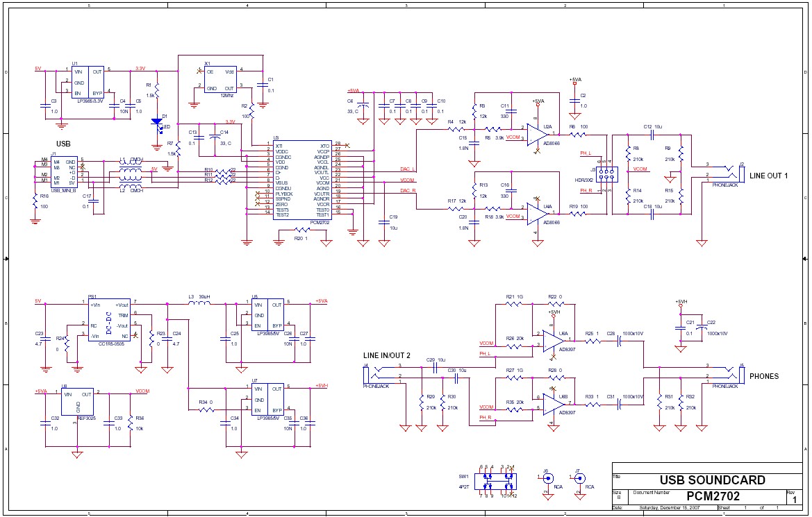

    По умолчанию USB ЦАП PCM2702 с выходом на наушники
    Есть мысль построить внешнюю звуковую карту разумного качества с питанием от USB и выходом на активную акустику и наушники. Исключительно для бытового использования - никакого хай-энда. Для бытового удобства необходимо, чтобы колонки и наушники переключались без перетыкания штекеров - переключателем на передней панели (желательно ограничиться переключателем на два направления). После некоторых раздумий и экспериментов пришел к выводу, что двуполярное питание в данной системе нежелательно, поэтому постарался использовать 5В однополярного по максимуму. Все керамические кондеры X7R, электролиты - тантал и FK. Покритикуйте первый набросок, плиз
    Зачем тогда преобразователь поставили, он еще процентов 10 как минимум мощности сожрет. Лучше бы добавили -5В, убрали постоянку на выходе фильтра операционником и выкинули бы все проходные конденсаторы.
    06.06.2005
    245
    По умолчанию Re: USB ЦАП PCM2702 с выходом на наушники
    Да, преобразователь сожрет, конечно. И не 10%, а поболе. Он там выполняет две функции: поднимает питание до 6В, без чего 5В ЛДО не смогут толком работать, и развязывает земли. Можно, конечно, этот преобразователь использовать для получения -5В, но тогда весь ток покоя (а он там немаленький) нагрузит уже 10В и потребляемая мошность увеличится как минимум в два раза. Ктому же, выигрыш от двуполярного питания при структуре выхода 2702 сомнителен: от проходных кондеров все равно не избавиться, нужен по крайней мере один с выхода 2707. И в моем варианте тоже один. Однако, как я и говорил - это первый набросок, в любом случае - спасибо за комментарий. Надеюсь после критики получить нечто работоспособное

    Схема интересная. Правда, лично я бы не стал так заморачиваться с питанием. Вполне можно обойтись на входе бусиной/LC фильтриком, в регуляторы поставить LDO например REG101-33 на 3.3v и REG101-adj настроив его на 4,8~4.9v (по даташиту PCM2702 работоспособна в диапазоне 4.5-5.5v по 5v питаниям). Еще один момент - на схеме цифровая и аналоговая земли соединены резистором 1 ом, нужно иметь в виду, что расползание потенциалов земель должно быть не более 0.1в, а резистор и непредсказуемый дальнейший тракт могут "утянуть" аналоговую землю относительно цифровой, особенно, если цифровая земля связана с землей компьютера. Может стОит заменить резистор на "бусину"? И еще маленький момент - ИМХО не стОит никак вообще подключать корпус USB разъема на стороне устройства (он и так соединен с GND на стороне хоста).
    Кстати, от разделительных конденсаторов при наличии двухполярного питания избавиться в принципе можно, но для данной микрухи это лишние сложности. Я пробовал - играет несколько лучше, но заметно усложняет схему.

    Спасибо за рекомендации. Схему Грея я видел и все ветки про сабж прочитал. В том числе и про применение INAшек для исключения кондеров. В данном применении будет трудно уловить разницу, на мой взгляд, а усложнение, как вы правильно заметили, существенное. С кондерами как-то спокойнее
    Тем более что сейчас доступна X7R керамика до 47мкФ. Хочется попробовать.
    По пунктам:
    Можно, конечно, преобразователь выкинуть. Как правильно заметил Грей, большинство комповых блоков питания выдают больше 5В (и мои тоже). Но для универсальности полезно иметь преобразователь. На каком-то форуме читал, что схема с прямым питанием не на всех компах работала. Падение на кабелях, опять же. И развязка земель греет душу
    Кстати, на схеме много деталей "на всякий случай", вроде резистора с земли ЮСБ разьема на цифровую землю. Это для экспериментов. Резистор между землями тоже неизвестно чем окажется в готовой конструкции. Это просто зарезервированный футпринт.
    Преобразователей я заказал, как придут, посмотрим, что за звери. 2702 по даташиту работает от 4.5В, все правильно, но вот примененные операционники специфицируются от 5В минимум
    AD вообще рекомендует "выводы AGND и DGND должны быть соединены с аналоговой заземляющей поверхностью кратчайшим путем". "Обозначение вывода микросхемы как "DGND" говорит о том, что этот вывод связан с цепью заземления цифровой части ИС. Но это не подразумевает, что этот вывод должен быть соединен с цифровым заземлением системы." Рис. 4, Рис. 7
    Почему не избавиться - при двухполярном то питании, и сложностей особых нет - один корпус с двумя ОУ и 8 одинаковых резисторов. Кстати это можно и в фильтре сделать: для данной схемы надо подать на неинвертирующий вход Ucom/2.
    Ну и что такого? 8066 и 8397 при 10 вольтах потребляют 30мА, это 0.3Вт, 2707 еще 0.1Вт, потери преобразователя предположим 0.6Вт, итого 1Вт. USB по спецификации может обеспечить 0.5А т.е. 2.5Вт, для нагрузки остается 1.5Вт. Колонки предполагаются активные, а для наушников полтора ватта зто.... Если будете постоянно слушать на 1/3 от зтой мощности, свидание с врачами рано или поздно Вам обеспечено.
    Кстати, для AD8066 подача синфазного более 2.5В не рекомендуется, об этом косвенно говорится и в даташите
    Кто-то здесь пробовал такое, без особого успеха. Надо помоделить/почесать репу.
    Да, но это чистые потери. Потом есть еще момент включения системы и пусковой ток. Там у меня предусмотрена возможность задержки включения питания ушного усилителя. С двуполярным такого просто не сделать по-моему...
    Наверное, пропустил. Завтра почитаю внимательно. Спасибо за наводку.
    Почитал. Да, это проблема в данном применении. Там даже не косвенно, а прямо говорится. Работать то будет, но входной ток до 45мкА не радует. Спасибо за подсказку!
    По-моему, без сервы здесь не обойтись: даже если стабилизировать Vcom референсом, как в моей схеме, офсет и дрифт встроенных операционников неизвестен и скорее всего немаленький. Так что ноля на выходе не будет. Похоже, что комарады на это и напоролись при попытке воплотить эту идею в железо.

    Собираюсь заменить AD8066 на AD8652. Там с синфазным все в порядке, хотя сам чип помедленнее 8066 (но побыстрее OPA2353). Померял на досуге преобразователи: 40-50 мА на холостом ходу, КПД при токах нагрузки 50-100 мА около 0.5.

    Цитата Сообщение от deep Посмотреть сообщение
    Ucom оказался очень слабеньким, резисторы в делителе пришлось увеличивать до 200К, все равно они немного просаживали Ucom
    Ucom, по "достоверным" сведениям из интернета, образован двумя резисторами по 40 кОм. Косвенно это подтверждается вашим опытом и другими данными. Так что нагружать этот выход не очень разумно. Зато можно из выхода превратить его во вход, подав внешний референс. Я так и сделал в схеме из первого поста. Пока не знаю чем это закончится, но вроде проблем быть не должно.

    Послушал советы товарищей и после раздумий набросал вторую версию (доработанную и исправленную). Замена операционника в фильтре позволила убрать DC-DC конвертор, все запитано от линейных стабов на 4.7В, стабы питаются прямо от USB через LC фильтры. Один из common mode фильтров пришлось заменить на отдельные бусины из-за высокого сопротивления первых. Покритикуйте новый вариант, плиз
    Я бы заменил электролиты С29, С30 на пленку 1,0 - 4,7, можно было бы еще увеличить сопротивление R26, R35 для увеличения постоянной времени С29-R26, С30-R35. Если конечно вам не нужны два линейных выхода.

    Да, электролиты там поставлены т.к. у них самый большой габарит. В их футпринт станет много чего при случае. Но пленка пока не планируется (из-за размеров, опять же).
    Резисторы R26 и R35 я увеличу, если получится. Входные токи AD8397 весьма внушительные, офсет может получиться недецкий.
    Два линейных выхода позволят сравнивать акустику при случае. Полезная штука на мой взгляд.

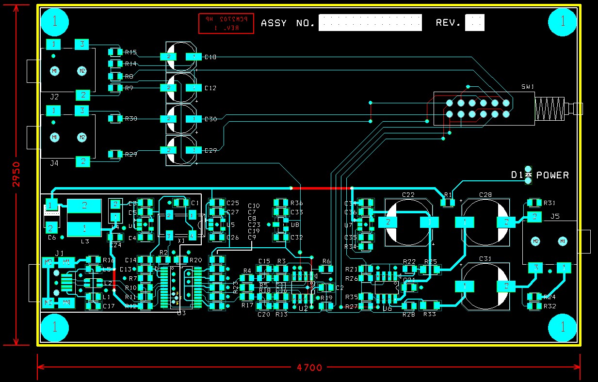

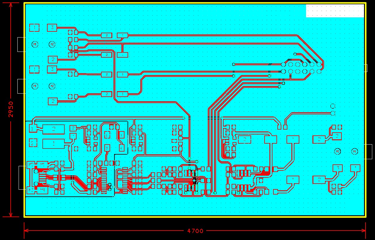

    Раз замечаний больше нет , то вот печать. Плата сделана по пром стандарту 8-8 (8 мил дорожка - 8 мил зазор, 8 мил=0.2мм) под коробку Hammond 1455J1201.
