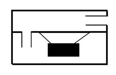

    голова установлена в объем с фазоинвертером и играет в объем с фазоинвертером...........
    Дает горб в 6-10 db на настроеных частотах, играет 2е октавы, и как панд пасс режет сверху со спадом 12дб на октаву....

    Миниатюры
    Это 6-й порядок, а то я думал какая нибудь экзотика!

    Разница 6 и7го как раз в этих 6-10 db у шестого что-то вроде 3dB....шестой хорош в иполнении 6го порядка в изобаре.....что дорого....но можно получить смачный бас...

    То что нарисовано на Вашей картинке это БП 6-го порядка!А подъём характеристики зависит от добротности БП и близкой (по частоте) настройки обоих ФИ(чем выше добротность ,тем уже полоса пропускания) и выше отдача!

    Хорошо а это какой, тогда порядок?

    И это шестой , а вы батенька фантазёр похоже превеликий
    Умоляю, покажите мне полосовики 7, 8, 9 порядков, неохота помирать необразованным

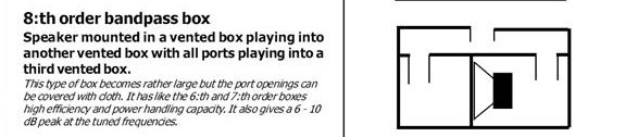

    Да плохо наверно пожалуйста 8ой полосовик....
    11.10.2007
    По умолчанию Re: Посоветуйте как запустить усилок дома...чтобы дома саб тестить?
    Бльшое спс, осталось 7 и 9
