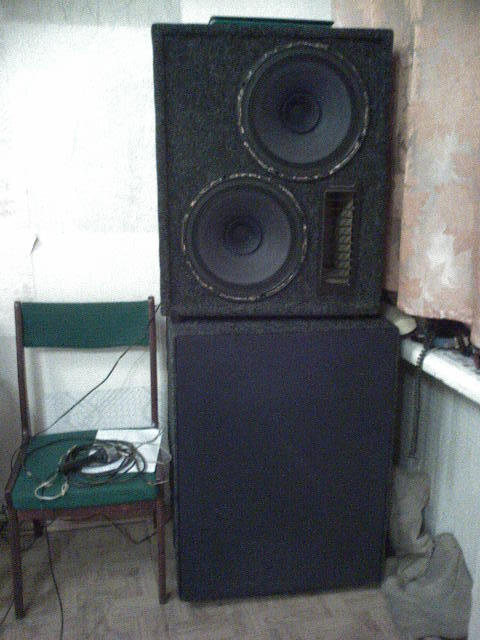

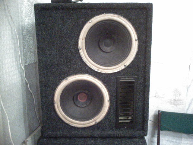

    Есть у меня акустические колонки Венец 02, дата выпуска 1991 год, максимальная мощность 50 Вт на 8 Ом(каждая), кто их использовал или видел в действии, или знает где найти про них информацию отпишитесь, поиск юзал, ничего не нашёл. Ещё интересует какой для них потянет усилок, думаю приобрести Бриг 001, есть ли лучшая альтернатива?
    Ещё думаю, что в них чего-то не хватает, внутри стоят всего лишь два динамика в одной колонке два 4A-32B, в другой два 30ГД-301, больше ничего, ни фильтров, ни высокочастотников, вот фото:

    У меня были АС Венец похожие но место пищалок там стояли простые бумажные динамики 4шт ,(Эсть фото зсли нужно),
    Чуствительность около 98Дб потому будут звучать с мало мочным усилителем но это эстрадные колонки чтоб полностю раскрить их возможности надо усилитель на 100 Вт ,тогда они могут озвучить небольшую тусовку на открытом поле (для баса надо отдельныи саб ),

    По умолчанию Re: колонки ВЕНЕЦ 02
    Помню я такие колонки...мы когда-то давно играли на них, в них правда кроме голосов ничего не шло, на гитары и клавиши были отдельные крмбики... частично колонки венец у меня сохранились, но выглядят совершенно иначе...теперь они выглядят так. В одной из них сейчас стоят 100 ГДШ 33, в другой все те же родные 4А32, посаженные на полеуретан и с расточенной корзиной под большую центрирующею шайбу.
ID:	23877   Нажмите на изображение для увеличения.
    Я на твоем месте проделал бы с ними тоже самое, это дает очень много плюсов:
    1. Они становяться транспортабельными!
    2. 4А32 - это прошлый век.
    3. 100 ГДШ рулит (хотя, и те, и эти в этих ящиках работают очень даже ничего), для 100ГДШ можно и не ставить пищаль, хотя если очень хочется там есть для этого достаточно места.
    4. За очень не большие деньги ты получаешь две колонки с которыми вполне можешь озвучивать летние площадки средней величины. Которые будут звучать вполне достойно!
    Цитата Сообщение от aT-DeviLru Посмотреть сообщение
    одскажите что за высокочастотники стояли в рупорах?
    Высокочастотники были по моему, если я не ошибаюсь конечно: 1А16, т.к. у 1А22 рупор гораздо меньше.
    звучат очень громко, но басов маловато
    Басов ты от них много и не добъешься, это ж не НЧ головки. Доработать можно:
    1. Пропитать подвес гервеном - но это не самый лучший вариант.
    2. Поменять подвес полиуретан - упадет чуйка, но басов станет гораздо больше+поставить катушечку помощнее, просверлить отверстие в керне для охлаждения и расточить корзину под большую центрирующую шайбу, тогда они может еще как-то и заиграют.
    Но, ИМХО, по моему дешевле будет тебе купить 100-ки., хотя бы пару для начала.
    gavrey, если у тебя есть фото внутренностей можешь запостить, а то вид понравился, хочется нутро посмотреть..
    Фото внутренностей нет, при необходимости можно конечно сделать - только вот смотреть там особо не на что. 100 ГДШ вкручены без каких-либо дополнительных крепежных соеденений в переднюю панель, обшиты ковролином на резиновой основе (карпета не нашел в то время), внутри обиты сентипоном, ГД соеденены параллельно, никаких фильтров нет т.к. нет твитера+плюс когда я их использую с 600-ми на это есть кроссовер, к тому же 100-ки реально можно юзать без пищалей они достаточно хорошо играют вверх. После распиловки, они были скручены на мебельные саморезы 50мм, через каждые 7 - 10см., детали посажены на селикон.
