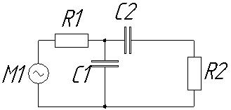

    Хочу сделать пассивный фильтр на минимуме деталей, чтобы выделить только голос, обрезав верха и низа, этим обеспечить лучшую разборчивость речи, слышимость.

    Ну раз никаких соображений не будет, озвучу свои.
    На схеме:
    М1 - собственно, микрофон как генератор.
    R1 - его внутреннее сопротивление, имеет величину около 2 кОм
    R2 - входное сопротивление компьютера. Величина неизвестна, по информации из интернета - не менее 1 кОм.
    C1 - 1,0 мкф
    C2 - 1,0 мкф
    Цепочка R1C1 образует ФВЧ с частотой среза 93Гц.
    Цепочка C2R2 образует ФНЧ c частотой среза 159Гц.
    Схема готовится для макетирования.

    Станет чуть лучше, но ненамного. Нужны фильтры с более высокой крутизной среза. Самой простой случай, взять маленький согласующий трансик от транзисторного приемника. Первичка подключается к головке через разделительную емкость, а полная вторичка идет в комп. И будет Вам полное щасте! А еще лучше, когда первичка будет той самой нагрузкой головки, взамен резистора. Транс в насыщение не влетит, слишком маленький ток.
