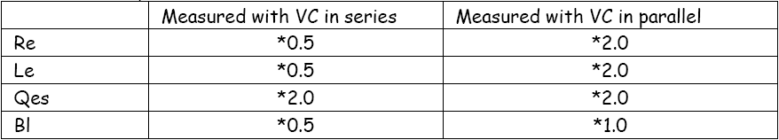

    А вот, наглядная табличка, где можно посмотреть что происходит с T-S параметрами и небольшое пояснение к ней (это из доки к lspCAD-у):
    Double voice coil Check this checkbox if the loudspeaker unit has double voice coils.
    Note that you have to enter the Thiele-Small parameters that you get when one
    of the terminals are left open, i.e only one voice coil is driven.Often the DVC
    drivers are measured with the voice coils either in series or connected in parallel. In
    this case a few parameters must be modified before they are entered. See table
    below for a guideline hoe the parameters should be modified before they are entered
    in the driver unit editor. Qts should not be entered, it is better to let the editor
    calculate it for you.

    Только Ламер со Стажем краем коснулся именно сути моего вопроса :
    Цитата Сообщение от Ламер со стажем
    А вот, наглядная табличка, где можно посмотреть что происходит с T-S параметрами и отметить некоторую ущербность последовательного подключения
    Но смысла приведенной им таблички я не совсем понял, и не понял в чем "ущербность" последовательного включения.
    Да, больше сопротивление, да - больше индуктивность. А что еще?
    И главное - как это все влияет на звук? Не трогайте усилитель, не о нем вопрос.

    Ну ущербность - это я ляпнул , просто на практике мало кто применяет последовательное соединение, да и то это из мира кар-аудио...
    Сами параметры меняются комплексно Le, Re и BL и в итоге получаем тот-же самый динамик и тот-же самый график, в одном и том-же боксе.
    Можно убедиться - взять и построить два графика для T-S снятых для параллельного подключения и для последовательного.
    Реальное же отличие, на практике - лишь в нагрузке для усилителя.
    PS К табличке, пожалуй, приведу текст, что-бы была более понятна её суть. Это из документации к lspCAD.

    Существует зависимость BL^2/Re - показатель энерговооружённости, которая, как не трудно заметить при параллельном соединении и последовательном есть константа.
    Т.к. параллельное от последовательного отличается по BL в два раза, а по Re в четыре. Электрическая добротнось аналогично есть константа: Qes=2Pi*Fs*Re*Mms/BL^2
    При подключении лишь одной катушки, BL будет такой-же как и при параллельном соединениии, а Re будет больше в 2 раза => Qes, соответсвенно, так-же возрастёт в два раза.
    Т.е. при параллельном/последовательном/независимом подключении катушек, динамик будет вести себя в ящике одинаково, отличие лишь в том, какую он будет представлять нагрузку для усилителя.
    При подключении лишь одной катушки - это уже совсем "другой" динамик.
