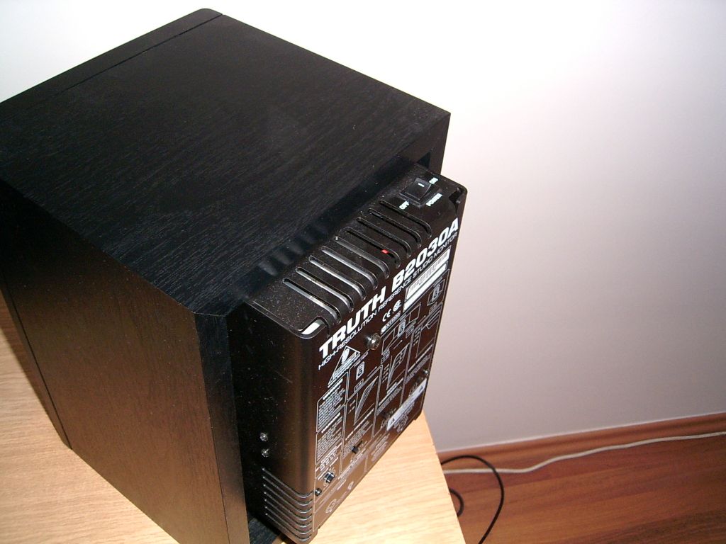

    Цитата Сообщение от VladimirAd Посмотреть сообщение
    Я не разбирал, но те кто это делали говорят ЛМ-ка.
    В модели TRUTH B2030A ?
    Сомнительно очень.
    В паспорте обозначена макс.потребл.мощность 110Вт.
    Выходная мощность RMS приведена 80+20=100Вт. Усей два.
    Под к.п.д. ШИМ-усилителей цифры вполне подходит, под АВ-шные уси - нет.
    Нашел фото, теплоотводящие способности такой конструкции весьма скромные, при сотне ватт и АВ классе должно быстро перегреться и отрубиться. Кроме того, внутри не особо есть место под транс для АВ.

    Кроме того, одна ЛМка на НЧ ну никак 80Вт долговременных не обеспечит. Две бы обеспечили, плюс еще одна для ВЧ. Итого 3. Как раз их ток покоя такой теплоотвод и рассеивать может.
    Возможна комбинация - ШИМ на НЧ и ЛМка в ВЧ. Но тогда странно, в этот бюджет не вписывается. 2 ШИМ впишутся гораздо легче.

    А-а! Так вы теоретик. Практически мониторы не смотрели.
    Тогда, в общем-то, и спорить не о чем. Там ЛМ-ки, пиковые 80 есть, номинал 50. Мониторы ближней зоны на таком уровне долго не послушаешь.
    И теплоотводы очень теплые при работе, у многих мониторов так.

    Не спорьте "горячие финские парни" не знаю как в 2030, а в 2031 стоит одна 3886 на ВЧ и две параллельно на НЧ.
