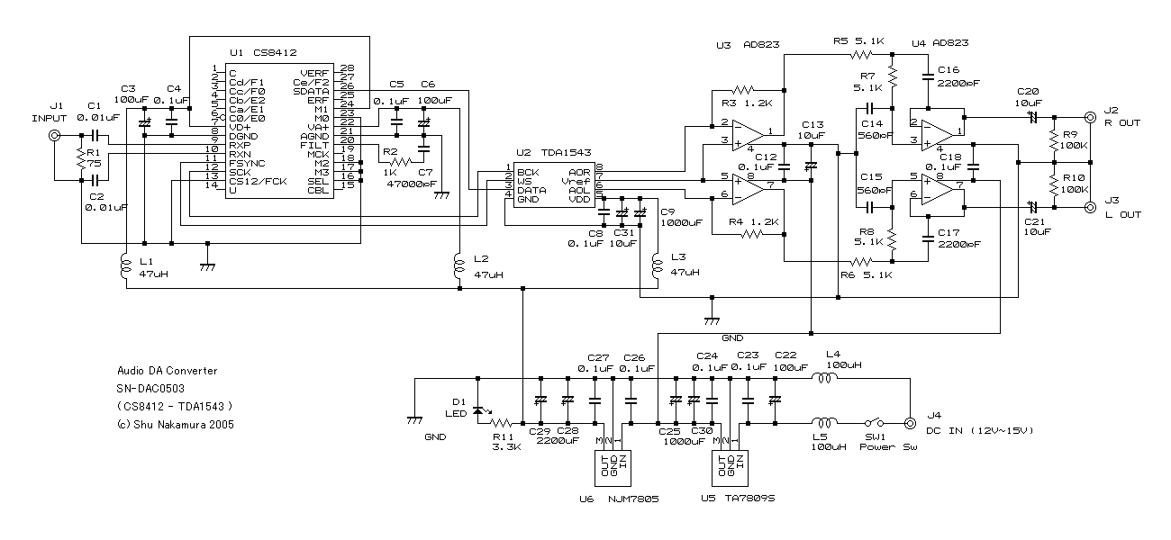

    Нашел вот такое:
    http://shu-nkmr.sakura.ne.jp/SN-DAC0503/SN-DAC0503.html
    Что имеется: имеется, собственно, TDA1543. Валяется уже несколько лет.
    Имеется также приемник CS8412CP.Девать его тоже некуда.
    Мой опыт цапостроения - минимальный: один раз собирал цапу на CS4390 по схеме SDS Labs с родной печаткой. Все завелось, на Высокий Конец не тянуло, собиралось не себе.
    В данном цапе имеется желание развести печатку под ЦАП ( на макетках пусть японцы собирают), причем плату питальника хочется сделать отдельной и не на 78хх, аналог питать от собственного питальника.
    Цели получить высококонцового монстра нет, цели тиражировать ЭТО тоже нет, просто хочется собрать что-то из имеющихся ненужных микруль и поэкспериментировать ради опыта.
    За трансом в Техно ехать ломает, тем более, что в схеме его и нету.
    TDA1543 выкидывать в мусорку тоже не хочется.
    Схема подкупила своей простотой и наличием микруль.Думаю, для начинающего пойдет.
    Что посоветуете по этой схеме?В поиске нашел не очень много инфы конкретно по 1543, в инете одни от нее плюются, другие в восторге, но цели получить мегакрутой цап нет.
    Собрать можно только для удовлетворения любопытства
    Поверьте, AD1853 за свою цену намного лучший вариант, и она действительно очень хорошо работает. И выхлоп есть в даташите + варианты замены оперов известны давно.
    Недостаток один- корпус махонький

    Ну зачем же тут про АД1853?Проектов на ней в Сети - тьма, я бы по 1853 даже не спрашивал, печаток везде повывалено.
    Еще раз повторюсь:
    1. ЦАП и приемник уже ЕСТЬ. И девать их НЕКУДА.Разве что выкинуть или повесить на шею.
    2. В цапостроении я полнейший ламер, хочется ПОПРОБОВАТЬ развести самому печатку, покопаться в этом и если что накроется чтобы не было жалко и мучительно больно.Если созрею собирать цапу лично для себя (слушать) то у меня припасены AD1865N-K и DF1700.
    Просто интересно узнать мнения по поводу организации ПИТАНИЯ в данном случае, по поводу того, чем автор заменил входной развязывающий транс и по поводу отсуствия ЦФ
    Добавлено через 3 минуты
    Ну и по поводу платы.Плату буду разводить сам, рисовать маркером и лаком, вопрос таков: если с одной стороны я пустое расстояние между дорожками тупо залью землей а с другой стороны в фольге раззенкую отверстия под выводы, соединив верх с землей низа перемычкой - это сойдет?ЛУТ не могу - нет лазерника, заказывать на заводе ради эксперимета одну плату - дорого и долго.
    Леха - пойдет. Дерзай

    1543 я бы выкинул. ПОПРОБОВАТЬ все лучше с AD- опыт ценней и результат интересней. А сгорит- так $12 всего...
    когда то я так и поступил- и ничего не сгорело

    Из личного опыта по TDA1543 ( сегодня ночью собрал https://forum.vegalab.ru/showpost.ph...&postcount=537 )
    Ноги тда1543 Iref и "+" оперов нужно через подстроичник 1.5к кинуть
    на землю, подстроичником убирается ограничение сверху или снизу на синусоиде, у меня был верх синусоиды завален - подстроичником выставил по осцилу идеально.
    Пост. имп. транс на спдиф
    Разделить питание на 8412 и 1543
    Выхлоп нафик, для 1543 будет достаточно простого каскада с ОБ

    с общей базой???
    да
    вот простенькая схемка, чтоб сиволобов чего не напутал)))
    https://forum.vegalab.ru/showpost.ph...1&postcount=27

    А чем эта схема лучше операционника за 0.3$ ?

    Выхлоп нафик
    Там нет ЦФ.

    Еще тут назрел вопрос: допустимо ли сделать отдельно плату приемника, плату для цапа, плату питания и плату выхлопа, соединения подразумеваются либо пайкой, либо разъемами.Дело в том, что хочется также попробовать ТДАху и с простешим преобразователем ток\напряжение на резисторе, видел такое, и попробовать его же, но в случае, когда параллельно висят несколько цапов, видел тоже где-то недавно.Ну и выхлопы на микрулях и предложенную схему на транзисторах.То есть поэкспериментировать, в том числе с разными вариантами питальников а потом попробовать вместо ТДАхи поставить ненужную CS4390 в дипе и издеваться еще и над ней.CS8412 у меня одна, будет стоять в панельке, имет ли смысл в данном случае разделить плату приемника и цапа,дабы потом заюзать ее для другого цапа?
    Прежде, чем собирать себе на 1865 с DF1700 хочу поэкспериментировать, послушать, научиться немного, приобрести опыт и понимание, что к чему.
    спаяй узнаеш
    Цитата Сообщение от Andrew Gridlikov Посмотреть сообщение
    Там нет ЦФ.
    ессно нет, поетому ан. фнч что 1-го что 6-го порядка мало поможет, но первого хоть звук не испортит

    спаяй узнаеш
    Строго говоря, в этой схеме на Vref идёт слишком большой ток (порядка 10 мА - в 5 раз больше максимально допустимого по описанию) . Хорошо ли это , не знаю .
    Алексей
    Думаю что тда1543 от этого лучше работать точно не станет
    кста да, просто автоматом нарисовал одинаковые резисторы, надо увеличить, но для 1543 то побарабану (у нее с Вреф вытекающий ток), просто резистор с Вреф на землю придется пропорционально уменьшить (а может и не нет)
