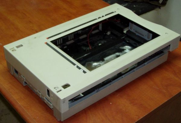

    После длительного перерыва в электроники, все таки решился, сделать...
    http://altor.sytes.net/DIY_Hobby/Fri...Amp/biamp.html

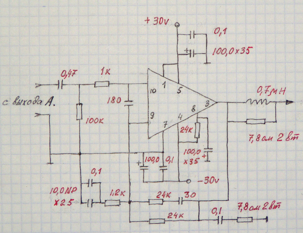

    Пассивный эквалайзер-кроссовер построен на базе частотно-зависимых делителей напряжения. Манипулируя резисторами Rz легко построить 2-5 полосную систему.
ID:	23146   Нажмите на изображение для увеличения.
ID:	23147   Нажмите на изображение для увеличения.

    Вся конструкция (кроме ручек) изготовлена в домашних условиях.

    Там на схеме черточки не хватает или это так кроссовер сделан?
    Если я вас правильно понял, то в отсутствии этой "черточки" главный смысл этой конструкции.
    здОрово!!!

    По умолчанию Re: Двух полосный усилитель.
    По первой фотке думал что всё из люминия - страшно понравилось
    Сейчас вижу - пластмасса - и всё, совсем не тот коленкор.
    Психология, блин.
    Хотя красиво...
    Психология, блин.
    Хотя красиво...
    Этот пластик, крепче чем любой железный корпус, его роняли, пинали, а с ним ничего не случилось. ;)
    Но на самом деле, очень не просто и не технологично было загнать девайс в такой не стандартный ящик.
