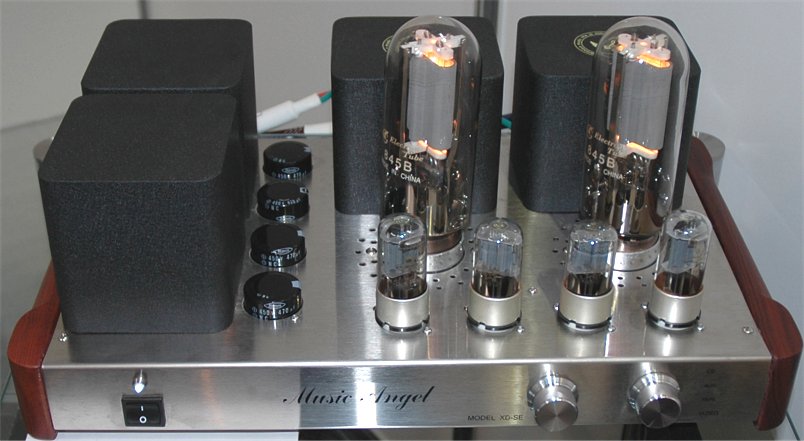

    Да, боковины будут из дерева (мне так проще). Что-то типа такого
    13,188
    По умолчанию Re: Давайте с помощью молотка и тапора соорудим корпус для усилка.
    Что-то типа такого
    Простой и технологичный конструктив для лампача.

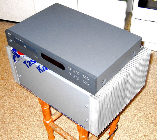

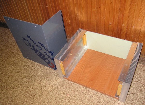

    А вот как делал ящик для Худа.
    Днище из ламинированного ДСП 16 мм.Саморезами в него крепится хорошо.
    Верх,зад и перед композитный материал Алкотек, 4 мм. толщиной
    Боковинки - радиаторы.
    С надписями - это защитная пленка.Сниму потом.
ID:	23093   Нажмите на изображение для увеличения.

    А я тут нарыл ну очень хороший корпус, размеры 485 x 430 x 160 (W x D x H), в аккурат под два тора эдак по 800-1000 вт, в дне что-то типа чашек под торы выштампованы, по бокам здоровые радиаторы, даже сетевой выключатель есть, но с его весом в 17 кг доставка с другого континента станет дороже самого корпуса

    Что-то типа такого
    Отличный корпус! Лампы оставляем, потроха выбрасываем, ставим внутрь хороший транзисторный усилок - и смотрится красиво (загадочное мерцание ламп), и играет хорошо и громко...
    и тогда точно танцы с бубнами будут очень востребованы...
