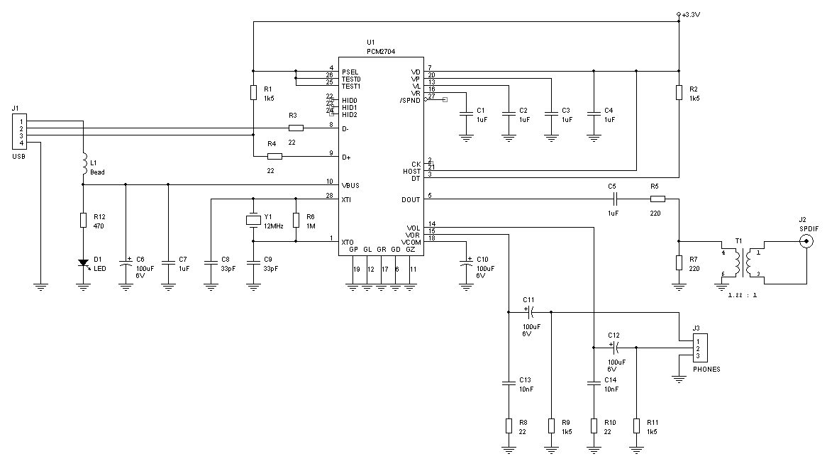

    Что-то не везет мне на pcm*ы. Делал USB->I2S+SPDIF на pcm2706 - после распознавания виндой устройства, как усб аудиоконтроллера, микросхема сгорала с дымом Сделал усб->спдиф на pcm2704 - даже распознаваться не хочет (D+ и D- местами менял, плату разглядывал под микроскопом - непропаев и соплей нет). Я чувствую, эти микросхемки критичны к разводке. Поэтому - просьба. Скиньте пожалуйста, кто делал цап на pcm2704 и у кого все заработало, схему и разводку. Осталась последняя микросхема - попробую повторить готовое.

    Ну не знаю... Собирал на рсм2707, 2702, 2704 - только один раз была трабла, не определялся - был просто оборван один из резисторов 22ома. А так все всегда работало (и работает). Померь напряжение усб - должно быть 5 вольт или чуть больше (5.1в). Если сильно больше, то неисправен блок питания компа или мать. Включать желательно в усб на матери, а не на передней панели (проверь правильность подключения передней усб панели).
    Сейчас у меня в компе работает вот такой спдиф (схема с какого-то западного форума, разводка моя, сделана с расчетом запихать в такой хитрый корпус индикации от мат. платы MSI).
    http://www.hot.ee/mobiler/2704/1.jpg
    http://www.hot.ee/mobiler/2704/2.jpg
    http://www.hot.ee/mobiler/2704/3.jpg
    http://www.hot.ee/mobiler/2704/4.jpg
    http://www.hot.ee/mobiler/2704/5.jpg
    http://www.hot.ee/mobiler/PCM2704_spdif.lay
    Трансформатор 1:1, 10+10 витков на маленьком колечке от транса сетевой карты, для надежности закреплен каплей эпоксидки. На плате снизу - сплошной земляной полигон, соответствующие отверстия пропаяны на него (проследить по схеме).
    Успехов!
    Что-то не открылось у меня 4-м sprint layout*ом. Какая версия тут требуется?
    13.05.2006
    Estonia
    1,654
    По умолчанию Re: опять про PCM2704
    Нужна 5-я версия
    24.10.2006
    Открылось, спасибо, буду пробовать теперь.
