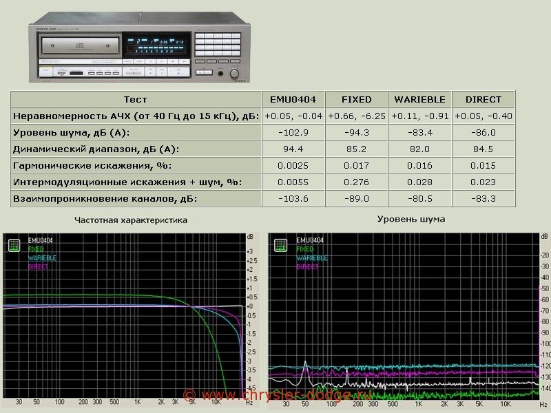

    Дано : аппарат ONKYO INTEGRA R1 6570 PCM58
    Аппарат полностью устраивает по звуку.
    начало темы здесь :
    https://forum.vegalab.ru/showthread.php?t=12974
    Но хотелось из за спортивного интереса ( или хобби)
    улучшить технические характеристики ( замер RMAA) :
    - уменьшить спад АЧХ после 15 КГц ( -1 DB)
    - улучшить соотношение сигнал /шум - ну хотелось бы от 95 db
    - уменьшить КГ
    измерения тут :
    как я понял виною тому - операционики NJM4560 ( 4565)
    схема тут :
    соответственно :
    - стоит ли их менять?
    - на что их менять - с меньшим гемором и переделками?
    По поводу ЦАП :
    - менять его не планирую ( это же PCM58 )
    - может немного доработать?
    (конденсаторы какие и куда повпаивать?)
    В руках паяльник держал, но было давно.
    Буду рад за развернутые ответы
    Добавлено через 2 минуты
    забыл еще про конденсаторы спросить .
    330P
    1500P
    может их нах ?

    Если у Вас операционники в корпусе SOIC (поверхностный монтаж), то проще и дешевле всего на AD8065. Если в DIP (выводные), то можно попробовать на AD826. И в том и в другом случае по питанию прямо на выводы оперов напаять однослойную керамику, 1-10 нан.

    Olegyurich, только не AD8065, a сдвоенный - AD8066. AD826 не годятся для повторителя и интегратора.
    zexis, Q511 на схеме - это точно PCM58? Что то он совсем не соответствует даташиту.

    PCM58 - на 100% не уверен !
    Там свой чип стоит- ONKYO. Во всех ( других форумах) утверждается что там PCM58 залитый компаундом с надписью ONKYO.
    ЧТо касается операцииоников :
    выглядят они :
    - плоские ( тонкие) ножки торчат снизу в ряд - в виде линейки так и
    запаяны в плату.
    По повду замены - я так и не понял - как менять тупо вместо старой микросхемы новую запаивать. Или необходима дополнительно навешивать резисторы, и менять в целом схему подключения.

    zexis, действительно, зачем менять, если звук устраивает?
    И, если у ОУ "ножки в 1 ряд", то и менять-то без всяких переходников не на что.

    +++++ Не трогайте ничего. Не нравится, что музыка "льется как ручей" (это, кстати, свойство PCM58) - продайте аппарат. Лучше не сделаете, для этого необходим большой опыт, а не слепое перетыкивание операционников. Начнете менять - не остановитесь и в конце концов убъете проигрыватель. На всякий случай, если руки не перестали чесаться, здесь ссылка на адаптеры от Brown Dog (корпус SIP8):
    http://www.soundlabsgroup.com.au/c/I...+Adapters.html
    Это Австралия, вам нужен адаптер #040701. Я у них постоянно покупаю, если необходимо. Но туда встанут только одиночные ОУ (типа OPA627) в корпусе smd.
