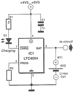

    Частый гость Аватар для Aleksey02
    13.06.2005
    Харьков
    135
    По умолчанию Re: Как зарядить литиевую батарею?
    Схема ЗУ для Li-Ion аккумулятора

    11.06.2005
    2,056
    Ну это для телефончиков.
