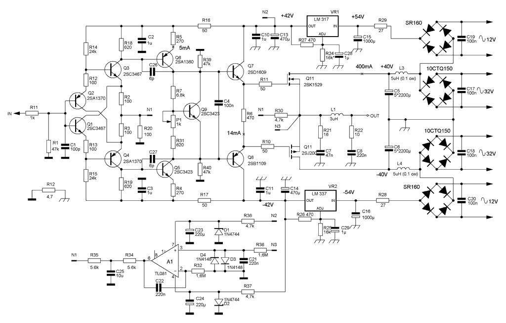

Поскажите плиз, будут ли 2SK1529 и 2SJ201 работать в паре на выхлопе в схеме https://forum.vegalab.ru/attachment....3&d=1154074778
или обязательно нужно комплементарные пары?

1529+200 - это и есть пара.Ну или там 1530 и 201. А в оригинале в схеме что стояло?
Добавлено через 4 минуты
только вот зачем крайние мосты было цеплять еще и на внутренние - загадка.Если уж хотите раздельное питание и Высокий Конец - отдельную обмотку или отдельный транс. Иначе смысла не имеет.Это была попытка "добрать" недостающее напряжение для питания преда за счет питальника конца что ли?![]()

Такая организация питания позволила использовать стабилизаторы 317/337.
Зачем на преде и раскачке нужно 42 вольта, а на выхлопе 40?
Добавлено через 9 минут
Искал, не смог найти эту ветку
Схему взял здесь: https://forum.vegalab.ru/showthread....&highlight=BBK
А вообще-то меня интересует другой ворос: будут ли дружить 1529 с 201 на выхлопе
