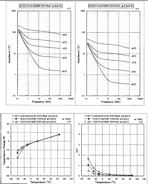

Я давно уже заметил, что электролиты работают лучше слегка нагретые. Не чересчур, поскольку излишний нагрев сильно сокращает срок их службы, но в разумных пределах - градусов до 35-45С . Вот тут сегодня натолкнулся на сравнительно редко приводимые графики температурных зависимостей в описании электролитов от Панасоника, которые конкретно в цифрах показывают, почему тёплые электролиты это хорошо. Я и раньше видел подобные зависимости, но только в обобщённой форме, а здесь виден порядок изменений.
