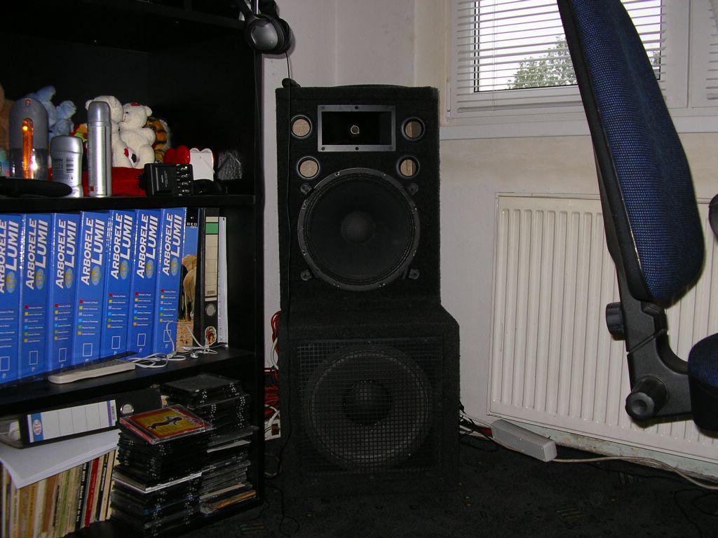

    Здравствуйте.
    Год назад (в октябре 2006) на данном форуме мной была создана ветка. В результате (в июле 2007) на свет появились акустические системы. И вобщем-то, всё вроде хорошо, но в меня вселился интерес к «экспериментам»!
    Конечно же собрать что-то на совершенно новых динамиках было бы интереснее, но у меня не нашлось покупателя АС.
    Сложилась ситуация:
    1. Хочу поэкспериментировать с акустическим оформлением!!!
    2. Хочу чтобы размеры динамиков (в частности, НЧ) были большими (в разумных пределах).
    3. Квартиру не разрешают заставлять корпусами акустических систем (да я и сам понимаю, что это никуда не годится).
    4. Нет возможности тратить деньги на новые динамики, не избавившись от старых.
    Из сложившейся ситуации последовал вывод:
    1. Работать придётся с теми динамиками, которые есть (Beyma 12B100R, 8M60N, CP21F).
    2. Опыты делать в единичном экземпляре и из недорогих материалов (чтобы легче и быстрее). Если эффект понравится, то можно и повторно сколотить АО (акустическое оформление, корпус, ящик) из более качественного материала.
    3. В первую очередь заняться новым акустическим оформлением для НЧ, т.к. мне кажется, что в существующем оформлении (ФИ 60л) он не полностью проявляет свои положительные качества.
    Основные задачи при выборе акустического оформления для НЧ динамика:
    1. По возможности увеличить отдачу (звуковое давление) НЧ динамика за счёт акустического оформления примерно на 3 дБ в диапазоне до 500 Гц (иначе придётся душить СЧ с помощью L-Pad).
    2. Получить максимально чёткий верхний и средний бас (в моём представлении – диапазон от 80 до 400 Гц).
    Чем могу пожертвовать ради достижения поставленной задачи:
    1. Выделить достаточно большой объём для акустического оформления НЧ динамика (примерно 40х40х100 см, т.е. 160л для одного динамика).
    2. Применить достаточно сложную технически конструкцию ящика.
    3. Смириться с увеличением нижней граничной частоты до 60 – 70 Гц.
    Прошу дать мне совет по поводу выбора акустического оформления к моему НЧ динамику, исходя из поставленной задачи.
    Также очень прошу давать советы, предварительно ознакомившись хотябы с T/S параметрами моего НЧ динамика (по прикреплённому рисунку, либо по даташиту .pdf с ссылки).
    Ссылки на паспорта динамиков: НЧ – Beyma 12B100R (pdf, 130kb ); СЧ – Beyma 8M60N (pdf, 130 kb).
    Последствия данной темы:
    (в ноябре 2007): В конечном итоге всё пришло к тому, что для чёткого мидбаса было принято решение собрать рупорную басовую секцию на 15" динамике. Обсуждение сборки конструкции велось в ветке Рупорная НЧ секция типа Klipsch La Scala на динамке Beyma SM-115/K
    (в январе 2009): Выбрано новое акустическое оформление для обсуждаемых динамиков (Beyma 12B100/R). Это сабвуфер, трёхкамерный банд-пасс 4-го порядка на двух динамиках. Общий вид трёхмерной модели можно посмотреть здесь.
    Конструкция собрана и отслушана. Осталась лишь внешняя отделка (покрытие лаком). Фотографии сборки сабвуфера можно посмотреть на моей домашней страничке: http://ppeterr.narod.ru/sub_2x12B100R.html
    (в июне 2009): Собран активный фильтр низкой частоты для сабвуфера на двух динамиках Beyma 12B100/R. Подробнее тут: http://ppeterr.narod.ru/bus_filter.html

    Это очень интересно в моей ситуации. Вы лично сталкивались с этим динамиком, или знакомились виртуально (по ТТХ)? В каком оформлении слушали? Какие отзывы? Какие пожелания для меня? (я тщетно пытался найти обладателя данной головы по всему интернету, включая заграницу, то что удалось обнаружить - на прицепке. Если Вы делали какие-нибудь конструкции с этим дином, то информация от Вас может стать для меня бесценной)
Название:	Сабвуфер на 12B100R (2).jpg
ID:	22031   Нажмите на изображение для увеличения.
Название:	АС на 12B100r (3).jpg
ID:	22032   Нажмите на изображение для увеличения.
Название:	АС на 12 B100R(1).jpg

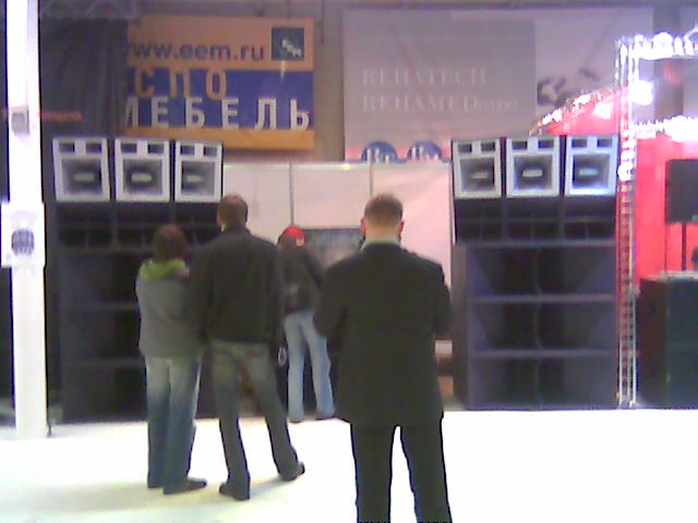

    По умолчанию Re: Новое акустическое оформление для Beyma 12B100R (прошу совета)
    В общем вам надо уместить в корпусе рупор длиной 2 метра с копейками и раскрывом порядка 5000 см кв.
    Это вам будет в комнате 40 Гц по -3. От двенахи. Гробы большие выходят, в такие даже 18-хи ставят. Зато плющить вас будет как вы только можете мечтать.
    Естественно свёрнутый. Обрадую - пилить придётся много, сложная штука.
    Вроде как чем больше раскрыв рупора ( сильнее расширяется к выходу) тем выше эффективность.
    И я понятия не имею как расчитать объём закрытой камеры для динамика.
