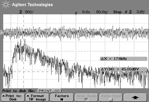

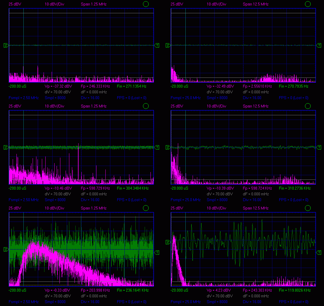

    Всем привет!
    Начало истории (по кр мере - для меня) положил камрад kaskod, из любопытства измерив, а затем посмотрев на осцилле выход своей зв карты EMU1212m в широком диапазоне частот.. Увиденное он начал обсуждать еще тут. В двух словах - на выходе своей карты он обнаружил довольно большой уровень ВЧ шумов (по уровню -60dBFS, т.е. около 20mV p-p, первый рисунок слева).
    Камрад AudioKiller тоже померил выход своей Juli@ и тоже увидел схожую картину (второй рисунок слева).
    Ну и, наконец, камрад shkal померил спектр выхода своей EMU1616m (третий рисунок слева). По спектрограмме хорошо видно распределение шума - начало подъема лежит в районе 100KHz, максимум - в районе 275KHz..
    Постучав полушариями друг об дружку, коллективный разум определил, что причина явления коренится в применении в данных картах дельта-сигма ЦАП.
    ЦАП на основе дельта-сигма модуляции по принципу своей работы должны так шуметь, так как перераспределяют шумы квантования за пределы зв диапазона.
    Правда, всегда подразумевалось (мной, по меньшей мере), что последующий ФНЧ успешно "отрежет" всю эту шумовую "ботву".. Насколько успешно ФНЧ с этим справляется даже в достаточно добротных и хорошо зарекомендовавших себя зв картах - см. выше (точнее - ниже ).
    По поводу рассмотренного явления есть вопросы:
    Какой эффект может оказать данный шум на последующий тракт звуковоспроизведения (усь-ас)? Насколько велик может быть этот (предположительно - сугубо отрицательный) эффект? Как с ним бороться, если надо или можно бороться?
    Какие будут мнения?

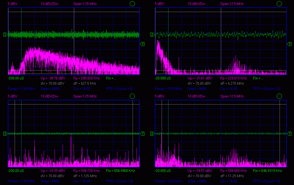

    ЗЗЗЫ. Добавил еще пару снимков EMU1212m (старая ревизия) от камрада Meta|_. Интересны тем, что промерен не только выход карты, но и выход стандартного кодека материнской платы и тракт карта-усь (Marantz PM710DC) для обоих вариантов.
    Вот что он сам пишет об измерениях:
    Файл post1 (4-й рис слева, сверху вниз):
    - выход ЕМУ
    - выход встроенного звука
    Файл post2 (5-й рис, сверху вниз):
    - выход усилителя, "висящий вход"
    - amp_ac97 - выход усилителя, источник - встроенный звук
    - amp_emu - выход усилителя, источник - ЕМУ
    Все измерения проводил с частотами дискретизации 2.5МГц и 25МГц. Полоса щупа по паспорту - 6МГц. При измерении выхода карты чувствительность 50мВ/дел, при измерении выхода усилителя - 5В/дел. Уровень выхода ЕМУ -10Дб (хотя на абсолютный уровень шума это не влияет). Зеленый график - осциллограмма, розовый - БПФ. Параметры БПФ: 8192 отсчетов, окно Ханнинга. Шкала частоты - линейная от 0 до половины частоты дискретизации.
    Значения в dBV неверные - нужно вычесть 20дБ (с настройками накосячил).
    Этот шум может привести к появлению интермодов, некоторые из которых могут попасть в верхнюю часть звукового диапазона со всеми вытекающими.
    Вероятность появления и амплитуда этих интермодов зависит от кривизны последующего тракта(его способностей к IMD).
    Единственный способ с этим бороться - фильтровать. Как на выходе дельта-сигмы, так и на входе усилителя мощности.
    Хотя, если последующий тракт не очень кривой,- и так сойдет.

    По умолчанию Re: Шум дельта-сигма ЦАП за пределами зв диапазона - это проблема или нет?
    Цитата Сообщение от Neurox Посмотреть сообщение
    Народ, а почему все решили что ето только дельты грязь по ВЧ дают? Звуковые карты ведь к компу подключены. Эти помехи по питанию от импульсного БП идут.
    "начало подъема лежит в районе 100KHz, максимум - в районе 275KHz"
    как раз от БП. только обычно от 75 кГц
    Помехи от питалова выглядят как "пички", кратно расположенные по частоте..
    Здесь же мы видим широкополосный шум, имеющий вполне специфическое распределение по частоте, характерное именно для дельта-сигма модуляторов. Шумовое плато начинает ползти вверх, натыкается на срез фильтра и давится им..
    Для меня лично вопрос состоит в том, почему в зв картах этот шум начинает "давиться" совсем не там, где следовало бы (т.е. существенно раньше, не доводя дело до 20mV p-p)?.. Почему там так настроены пост-фильтры?
    ЗЫ. Вот теперь начинаю примерно понимать, почему Андронников в своих ДС ЦАПах "парился" с выбором модели ЦАП. Из статьи про Lynx23 и применение в нем SM5865:
    "Во-вторых, эти ЦАП, при токовом построении выхода модуляторов,снабжены внутренним пассивным ФНЧ (на СТАТИЧЕСКОЙ емкости, в отличие от ФНЧ ЦАП производства Cirrus Logic и Asahi Kasei, которые применяют в своих ЦАП ФНЧ на переключаемых конденсаторах) с частотой среза порядка 400кГц..."

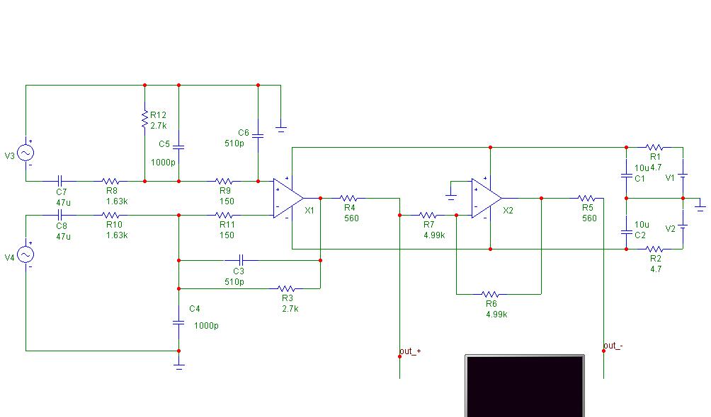

    Насчет Схемы выхлопа- выкладывал на хоботе. Вместе с окном ВМП
    исправленно
    В виду более внимательного изучения АЧХ и аккуратного моделирования изменились емкости в ФНЧ.
    Walter, че-т я туплю.. Это ты о чем счас?
    Дык о цитированной тобой ветке, где мол:"Плата четырехслойная, обратному инжинирингу неподдающаяся"
    Насчет шума, мое мнение это не синфаз, т.к. замена ОУ шум не меняет.
    Кстати для подавления диф.помехи на карте стоят пустые места под конденсаторы и перемычки вместо резисторов.
