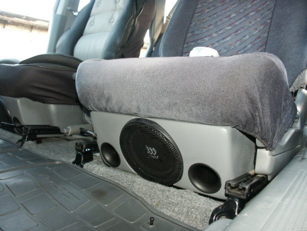

    Сделайте пару ящиков по 7-8 литров под седла, поставьте туда 25Гдн1-4.
    Если нет свободного усилка в ГУ сделайте его самостоятельно на TDA1554. ИМХО количество и качество баса будет намного больше чем от этой китайской фигни.
    +1 за подседельники
    Если бюджет побогаче, то можно что-то ящичное 6,5" фирмовочное присмотреть. Например, было дело, уралы вархеды ставили в классику, они конечно туговатые по чувствительности, да и серединку деликатно не умеют играть, но басовые возможности у них довольно приличные. Человек (кому ставили) так даже отказался впоследствии от мыслей по поводу установки саба.
    Ну или уж если действительно саб под седло хочется, то у многих производителей есть плоские головки, уровнем явно повыше этого чуда...

    06.03.2006
    1,448
    По умолчанию Re: Суперсабвуфер?
    А там бассу мало - задумайтесь. попробуйте сделать подедельники - мне кажеться Вы не пожалеете.....
    Я уже сделал подсидельники. Конечно это не саб (он в багажнике), но для обычного прослушивания и этого хватает. Объём получился более 11 литров. Верх повторяет форму сидушки (из композита), бока - фанера
    Там конечно не 24ГДН, но я слушал машинки и с таким динами (в частности в Москвиче 2141). Басят нормально. Да, фазик для 25ГДН обязателен, как собственно и в моём случае
    Большой плюс: нет НИКАКИХ призвуков при такой установке, минус - приходится городить 3-х полоску, иначе сцена низковата да и проблемы на СЧ можно поиметь
