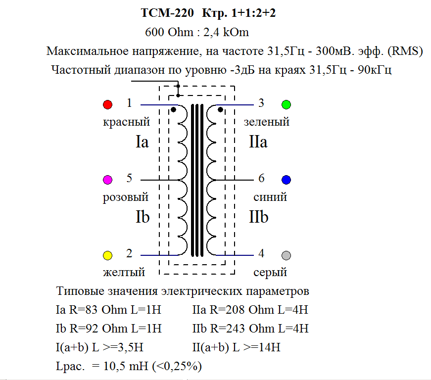

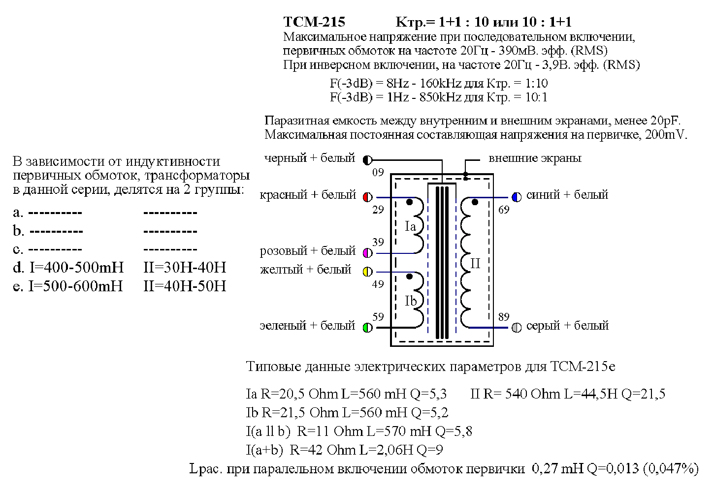

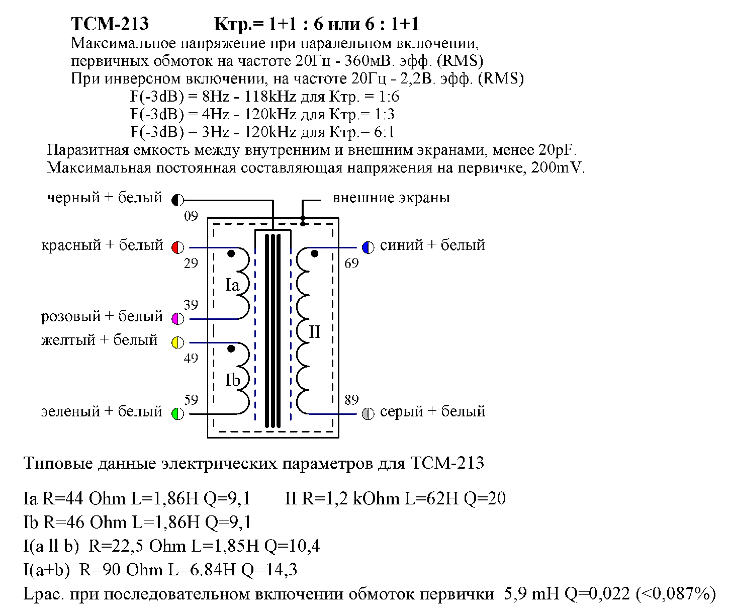

    По умолчанию Слабосигнальные трансформаторы сверх-высокого разрешения (серия ТСМ)
    Данная серия была разработана как альтернативный вариант для замены винтажного пермаллоя. Об их звучании, наиболее полно рассказал Констанитин Мусатов в своем отчете, за что ему огромное спасибо!
    http://audioportal.spb.ru/forums/sho...171#post161171
    МС трансформаторы от Воробьева
    Заказал я у Александра для себя трансформаторы ТКМ-210. Их можно использовать или для МС-ММ конвертации или как послецаповые. Можно их коммутировать или на коэффициент 1:10 или на 1:20. Пришли они ко мне на замену достаточно давно проданным трансформаторам Sowter 9570. Поскольку память уже стерла звук старого комплекта, то, поначалу, мне трудно было что-то сказать относительное. Но тут случилось чудо, меня попросили засунуть в корпус комплект новоприобретенных Саутеровских трансов. Что бы не терять хороший шанс, я постарался провести наиболее точное сравнение. Для этого были взяты одинаковые разъемы Cardas на сторону МС, одинаковые квадрупольные балансные кабели Canare одинаковой длины и XLR разъемы HiCon.
    Итак, имеем два комплекта с одинаковыми потребительскими параметрами с коэффициентом 1:10. Если смотреть по объективным параметрам, 9570 выигрывает у 210 по полосе, не сильно но есть.
ID:	167078   Нажмите на изображение для увеличения.
ID:	21663   Нажмите на изображение для увеличения.
ID:	21664   Нажмите на изображение для увеличения.
ID:	21666   Нажмите на изображение для увеличения.
ID:	21667   Нажмите на изображение для увеличения.

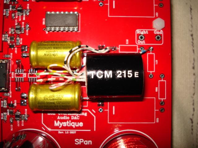

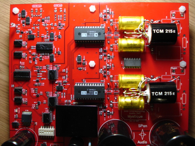

    ТСМ 215Е Воробьева Александра Евгеньевича.
    После опробования ТСМ-210 в даке 1 Х на AD1861 и навязчивых предложений о продаже дака с данным грейдом от товарища пришлось продать дачёк "со скоростью звука ".Шикарный звук очень надолго откладывается в мозгу.Сразу скажу ,что схемотехнические решения даков которыми я пользуюсь это девственные разработки моего Уважаемого мною Кума "Arny", его даки обладают высокой технологичностью и качеством,САМОЕ главное огромной музыкальностью(кому этот фактор не ясен,обьясняю-это живописно энергетическая возможность передачи музыкального материала, а не звуков музыки.) На данный момент я стал обладателем шикарней шего дака 1Х последней разработки на AD1865 от "Arny" (ну естественно ре клок ,тактовый ,опто развязки ,баланс цапов ,приемник с отличным восстановлением данных и музыкальностью!!!,и т.д.) И как же к этому ВСЕМУ не добавить ТСМ-215е ,от которого также зависит 50% звука! Отличные трансики!!!
    ДА - ЭТО мною теперь любимый ТСМ-215е.Не зря один знакомый говорил ,что технологий Воробьева А.Е. хватит на две человеческие жизни!!!!!ЭТО ТАК .О звуке всё ещё незаконченного дака можно многое сказать - это
    просто ошеломляющий виниловый звук с высокой музыкальностью ,микро и макро динамикой и огромным воздухом. Мне лично очень нравится текстура баса своей проработанностью и архитектурой,который на данном этапе уже давно не цифровой как у всего CD - формата ,середина и верх настолько живопоющие ,что мысли посещаемые меня о LP просто растаяли как "мартовский снег" .ТСМ-215е просто супер!!!! за что огромное спасибо Александру Евгеньевичу.Ну а сроки изготовления
    это чепуха ,данный грейд стоит того ,чтобы его ждать и год времени!
    Дак с трансиками Александра Е. реально сравнивался с CD LUA с ламповым выходом стоимостью в 7400$ и ламповым двутактом LUA 80W - tube 6550 стоимостью в 9200$ АС пробовались разные ,но преимущество дака на AD1865 c ТСМ-215е было однозначно!!!Музыкальные жанры были разные ,описывать все не вижу смысла. Да самое главное линейный выход брался прямо с трансов ТСМ-215е ,что заведомо считаю не коректным,но завала АЧХ небыло.Когда доделаю ламповый стаб и выхлоп
    SE на AGT-220 от Воробьёва звука ещё только прибудет.....
ID:	29238   Нажмите на изображение для увеличения.
    Последний раз редактировалось Galka Alex; 04.04.2008 в 01:31.

    Galka Alex, а чего там конденсаторы дженсен делают ?
    А.Воробьев, вы у трансиков выводы из какого провода делаете ? есть ли разница между пучком и когда все распаяно в платку и оформлены выводы (Lundal вроде так делает)
    31.10.2007
    Украина
    27
    По умолчанию Re: Слабосигнальные трансформаторы сверх-высокого разрешения (серия ТСМ)
    ditter , конденсаторы дженсен облагораживают работу дачков

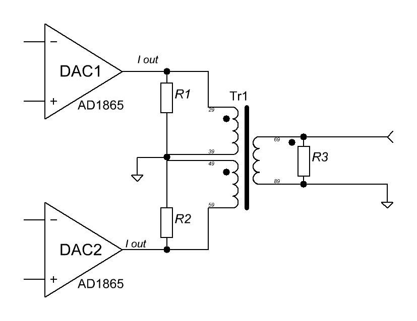

    Эээ... Неправильно выразился, речь шла о плате ЦАП, Можно взглянуть на схему включения данного транса в тракт ЦАП?
    31.10.2007
    Украина
    27
    BloomJack
    Всё очень просто, включение балансное,это позволяет сделать структура 215го он под это заточен
    31.10.2007
    Украина
    27
    BloomJack
    таким образом
    В данном случае DAC1 и DAC2 это один канал (и один корпус) AD1865? Или я чего-то не понимаю?
    21.03.2008
    24
    Полную схемку или ссылку в студию!
