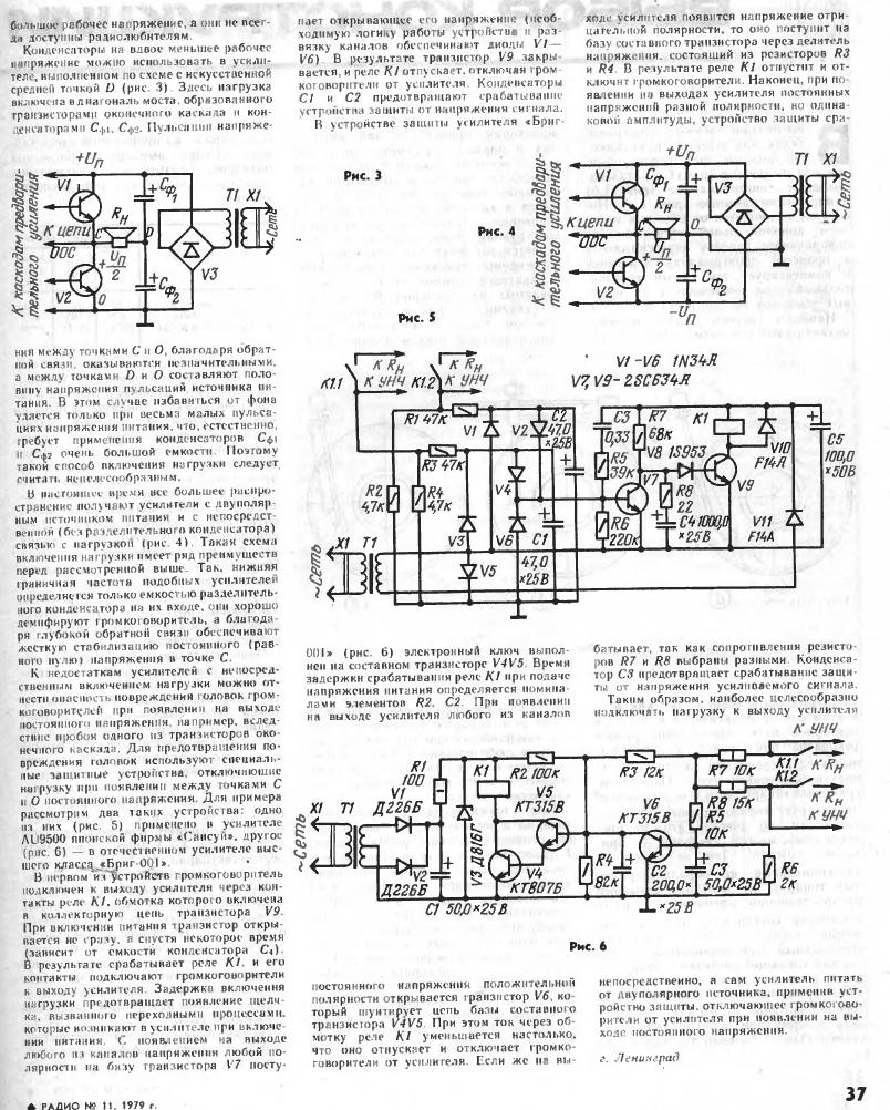

    Здравствуйте форумчане в общем собрал я давно усил Зуева с общей ООС...только на выходе КТ8101/8102...
    И собрал защиту от постоянки по схеме Брига(схема внизу)..
    Схема работает вроде нормально..при подаче от БП постоянки срабатывает при 9В..
    Но при подключении к усилку.. и 60% громкости при бассах начинает щёлкать(типа постоянка на выходе)....В чем дело??
    Менял все транзисторы вместо КТ807Б поставил КТ815Г..
    Усил без защиты работает нормально...Отдает 120Вт при 4Ом..
    Ваше мнение????????????????????

    Значит так Я нашол причину оказывается усил на выходе выдаёт -3,6В при максимальной громкости на бассах...
    Но на звуке это не сказывается, чистый звук...
    Так должно быть или что не так в усилу???????
    Ах да защита моя срабатывает при -2В , теперь как сделать чтоб срабатывала при -5В...????
    Я повысел R4 до 20К, R3 пока выпаял но она всеравно срабатывает при -2В...Что посоветуете???
    внизу полное описание защиты

    Чем и как мерял? Посмотри осцем что на выходе, возможно это несимметричное ограничение на максимальной громкости.
    Этого делать не надо. Надо искать причину появления постоянки на выходе.

    У меня такая постоянка была и на КТ818ГМ819ГМ
    правда после тестирования на реостате сгорел транз на защите а потом КТ819ГМ ...пришлось ставить 8101/8102...
    мерял мультиком без нагрузки..
    почемуто после подключения к реостату на 4Ома, усил вырубается при половине громкости..(срабатывает защита по току)
    на дине всё нормально работает!!!!
