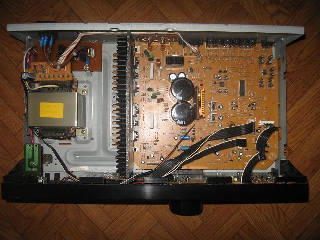

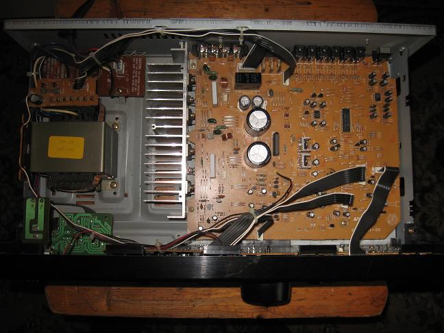

    Купил этот аппарат за 1200р. Состояние идеальное. Всё работает. Тонкомпенсация, тембры, причём отключаемые, 6 входов, включая корректордля винила.
    Послушал его, сравнил со своей Bagheera mk5 (на STK4192II). Ну что-ж, на малой и средней громкости он мало отличается от STK, но на большой дают знать о себе маленькие кондёры по питанию и транс. Басы не такие "громовые", как от STK-шника.
    Стоит ли дорабатывать этот аппарат, или же лучше его сразу продать?

    А что внутрях? Есть подозрение, что те же STK...

    По умолчанию Re: Что скажете про усилитель Kenwood KA-1060?
    Нет, как раз там не STK. Внутри дискретник на каких-то транзюках в корпусах, похожих на TO-247, но поменьше. На радиаторе кроме выходных стоит ещё 2 транзистора, видимо предвыходные.
    Моща 2*60вт на 4 омах, 2*80 на 2 омах. Транс там стоит с виду ватт на 150, не меньше.
    А вот экономили там в самом деле на многом. Зажимы это ещё ничего. Вот провода тонюсенькие, кондёры на 4700мкф это жесть! Менять сразу и нераздумывая (должен по-крайней мере улучшиться бас). радиатор тоже небольшой, но как ни странно, греется он несильно (наверное из-за тупых кондёров по-питанию, неспособных отдать нормальный ток ).
    Вот фотка на монтаж. провода тонюсенькие, транс слабый, кондёры малы. Устроил краш-тест, нагрузив на 4 ом резюки и подав синус. Итого, моща на обоих каналах 50вт макс, на одном 70 вт макс. Радиатор, транс, диодн. мост нагрелись градусов до 80 (!!!) . Просадка напряжения на трансе при обоих запитанных каналах 4в, просадка после диодного моста (на кондёрах) 8в (с 36 до 28)
    При этом даже провода становятся горячими.
    Выяснил, что есть переключатель питания Для 4 ом +-36, для 8 +-42в. Для питания преда\селектора\темброблока отдельная обмотка на 12в. Так что если обеспечить хороший, мощный питальник, думаю, может получиться приличный усилитель.
    проапгрейдил его. вот фотка после. Кондёры фильтра заменил на 33000мкф 50В джамикон. диодный мост на КД213А, провода, клеммы выходные, разъём питания и так, мелочь
    Замена питающих электролитов, диодного моста и проводов (молчу про клеммы), установка сетевого фильтра (исчезли щелчки от холодильника) дало результат. Теперь его вполне можно слушать ;)

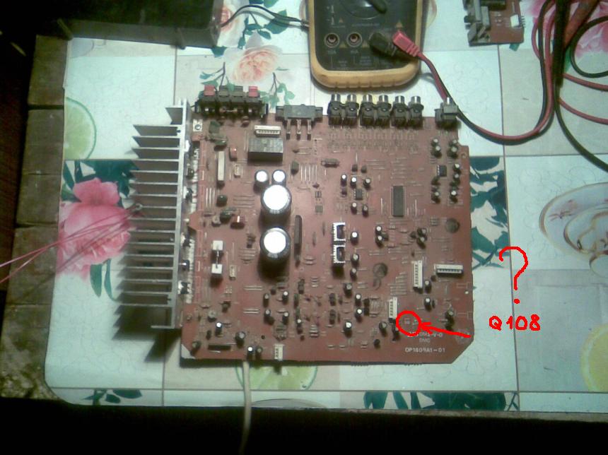

    Всем привет.
    Принесли недавно на ремонт Kenwoo KA-1060.
    Выходных нет, ещё заметил, что Q108 нет на плате. выпаян.
    Где можно нарыть схему для этого аппарата?
