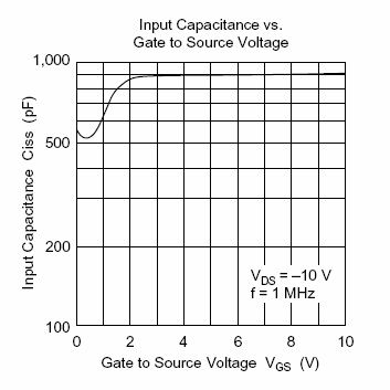

    Поскольку я ценю своё время, то мне хочется выложить в отдельную ветку результаты некоторых измерений ёмкостей у полевиков, которые я сделал в первую очередь для удовлетворения собственного любопытства. Методика была использована следующая: постоянное напряжение на затвор подавалось через высокоомный (3,3 МОм) резистор, а измеритель ёмкости (частота 1 МГц, максимальное напряжение на измеряемой ёмкости 15 мВ) подключался между затвором и истоком через конденсатор в 0.1 мкФ. Сток подключался к истоку через 100К для исключения появления напряжения на стоке из-за утечек. На данный момент я промерял два N-канальных транзистора - ZVN0545A и IRL530N, причём первый ещё и при напряжении на стоке 5V и (соответственно Vзи) токе стока до 37 мА.
    Начало дискуссии и графики по ZVN здесь:
    https://forum.vegalab.ru/showpost.ph...&postcount=195
    https://forum.vegalab.ru/showpost.ph...&postcount=227
    а ниже результаты для IRL530N
    Добавлено чуть позже:
    На самом деле этот эффект прекрасно виден из кривых зависимости полного заряда затвора от напряжения, которые приведены в большинстве описаний MOSFET-ов. Если пересчитать заряд и напряжение в ёмкость, то можно построить эквивалент кривых, полученных мной при измерениях. Надо только заметить, что производители обычно измеряют заряд затвора при значительном напряжении на стоке и больших токах стока.
    Неприятен тот факт, что распространённые модели полевиков совершенно не учитывают эти зависимости.
    Алексей

    Алексей, нет ли под рукой мощных горизонтальных?
    BUZ901 или 2SK1058, непринципиально. Очень было бы интересно, сравнить ход характеристик.
    По разным вертикальным, видимо, будут сходные результаты... Разве что Р-канальные?
    Хотя по моим измерениям BUZ171, BTS100 работали без характерного перепада АЧХ в НЧ-области. В отличии от IRF540, например.
    В описаниях на 2SK1058 и 2SJ162 имеются подобные графики:
    Алексей
ID:	21204   Нажмите на изображение для увеличения.
    Алексей
    Можно заметить, что размах изменения (в разах) заметно меньше, чем у вертикалных.
    Аватар для Alex Nikitin
    03.01.2005
    London UK
    4,388
    По умолчанию Re: Входные ёмкости у MOSFET-ов
    Ну, у ZVN0545 примерно такой же - в 2 раза, а вот у IRL530N - в 3 раза. Увидеть приблизительно, во сколько раз, можно по изменению градиента графика зависимости заряда затвора от напряжения на затворе, который есть в большинстве описаний. Там надо учитывать, что в этих графиках Vси не остаётся постоянным, поэтому они не совсем применимы к линейному режиму. Я просмотрел несколько описаний вертикальных полевиков, и похоже, что коэффициент варьирует от 2 до 4. Кроме этого, похоже, что этот коэффициент заметно зависит от напряжения на стоке.
