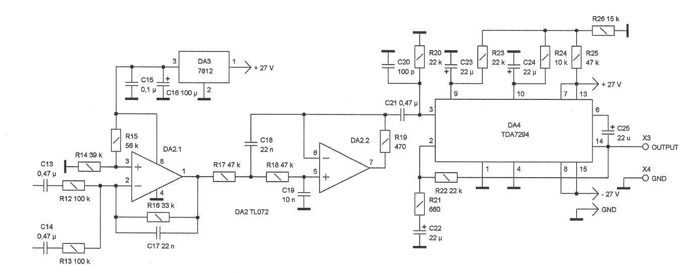

    Помогите со схемой фильтра для саба на LM358.

    Это я уже видел меня интересует Lm 358Нажмите на изображение для увеличения.
Название:	Схема с ФНЧ TDA 7294.JPG
    Вот сдесь TL 072 заменить ее можно на Lm 358?

    А чем вызван имеено такой интерес?? Можно поинтересоваться?!

    Просто в наличии есть 358 а,за 072 нужно ехать в Пермь 140км.

    358-я и ее родственники (324-я т.п.) имеет кривоватый выходной каскад - я бы за нее так не цеплялся.
    Она разрабатывалась для однополярных применений - выход дотягивает практически до минуса, но с точки зрения симметрии выходного каскада того, принять тока может больше, чем отдать.
    Если уровень небольшой - вполне ничего (около Вольта), а в принципе 072-082 даже получше.
    А еще лучше 833-я.
    Кстати в Чип-Дип есть.
