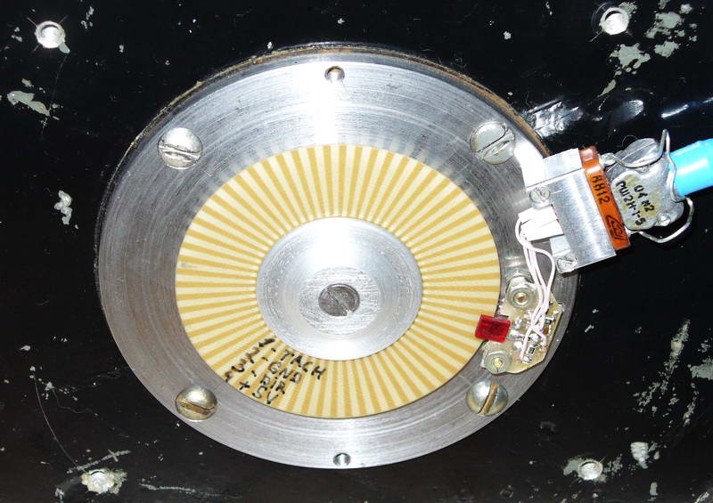

    Кто общался с таковыми? Задача: измерять направление и скорость вращения двигателя в диапазоне от 500 об/мин до 3000 об/мин.
    К примеру HLC2705, предназначен для применения в мышах. Даташит упорно молчит на предмет быстродействия девайса, не захлебнётся ли он на таких оборотах?

    Параметр "Tach pulse Width" =20uS max косвенно указывает на быстродействие. При меандре на этом выходе получается максимальная частота импульсов = 25КГц. Вроде бы должно хватать с запасом.... Правда неизвестно быстродействие усилителей фотодиодов в м/сх.

    По сути нужен тахометр с аналоговым выходом "скорость" и доп. логическим выходом "направление". Практически все эти функции элементарно реализуются с помощью того же HLC2705.

    Продолжаем разговор, сабж диапазон оборотов тянет с запасом. Выход tach на запуск одновибратора, RC интегратор -> OC по оборотам. Пока что испытывалось при 50В (в конечном варианте 380-400В после ККМ). Из траблов - модуляция в единицы герц при определённых скважностях (будем вымучивать интегратор).

    Осмелюсь предложить несколько иной подход к стабилизации.
    Сейчас вы пытаетесь собрать астатическую систему регулирования, а инерционность исполнительного звена велика - отсюда ее самовозбуждение на некоторых режимах. В случае переменной механической нагрузки на вал двигателя будет еще хуже.
    Значительно лучше в таких случаях работает система фазовой автоподстройки (ФАПЧ). Сигнал опорного генератора и опторна складываются по исключительно ИЛИ (фазовый детектор), после чего фильтруется и этот сигнал уже используется в качестве сигнала ошибки. Есть и готовые микросхемы для этого, например CD4046.
    Я, в свое время, занимался этим вопросом, правда мощности были на порядок ниже, и, пока не перешел на ФАПЧ - ничего путного не получилось.
